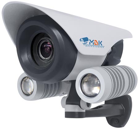

Компания "БайтЭрг" выпустила видеокамеры серии МВК-81, которые являются продолжением проекта МВК, в них воплощен многолетний опыт разработок, эксплуатации и сервиса. Видеокамеры серии МВК-81 имеют ряд отличий от аналогичных изделий, представленных на рынке, которые мы рассмотрим ниже.
БайтЭрг - серия МВК-81
Высокое разрешение и чувствительность
В серии МВК-81 используются видеомодули разработки компании "БайтЭрг". В черно-белых видеокамерах используется модуль на основе сверхчувствительных ПЗС-матриц SONY с технологией ExView.
В цветных видеокамерах используются видеомодуль на основе ПЗС-матриц нового поколения SONY Super HAD CCD II с улучшенной чувствительностью и цветопередачей.
В черно-белых видеокамерах реализован режим РДО, обеспечивающий резкость изображения при любых условиях освещения, а режим "день/ночь" в цветных видеокамерах реализуется с помощью сдвижного ИК-фильтра, благодаря чему видеокамеры демонстрируют насыщенное цветное изображение днем и хорошую чувствительность ночью.

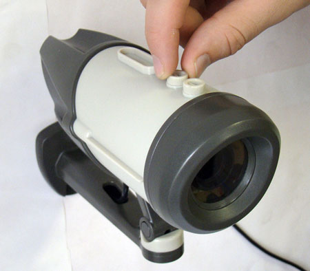

Важным преимуществом видеокамер серии МВК-81 является возможность настройки резкости и фокусного расстояния вариофокального (f=2.8…10.8 мм) объектива без вскрытия корпуса.
В верхней части корпуса (под козырьком) расположены ручки для настройки объектива. Угол обзора по горизонтали можно менять в пределах 97°…24°. С таким объективом можно будет уверенно опознать человека на расстоянии до 10 м, разглядеть номер автомобиля на расстоянии до 7 м, или заметить нарушителя на объекте на дистанции до 70 м.

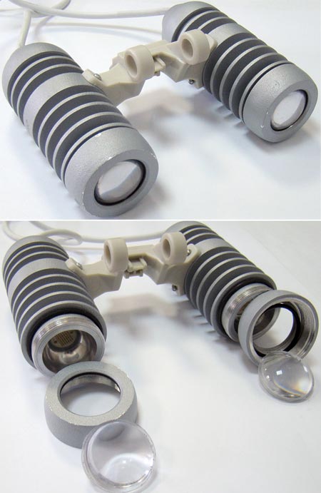

Для видеокамер серии МВК-81 был специально создан блок ИК-прожекторов, при разработке которого учли все тонкости использования ИК-излучения.
ИК-прожектора вынесены за корпус видеокамеры по следующим причинам:
  • лучше реализовано охлаждение, в результате меньше риск перегрева;
  • насекомые, которых летом привлекает тепло, не будут роиться возле оптического окна и мешать наблюдению;
  • съемная конструкция блока ИК-прожекторов упрощает его сервис.
Кроме того, в ИК-прожекторах реализованы следующие элементы:
  • в прожекторах используется не отдельные ИК-диоды, а диодная матрица с общей линзой, в результате чего получается компактное решение с мощным излучением;
  • стабилизатор питания позволяет прожекторам работать с сохранением мощности в диапазоне напряжений 10.5…13.5 В (DC);
  • ИК-прожектора имеют режим "день/ночь" с управлением от фотоэлементов;
  • прожектор является ведущим и управляет режимом "день/ночь" в цветных видеокамерах;
  • в комплекте с каждым прожектором идут по две линзы (30° и 60°) для индивидуальной настройки угла ИК- излучения;
  • обеспечивается дальность наблюдения в полной темноте с включенными ИК-прожекторами до 30 м для цветных и до 40 м для черно-белых видеокамер при использовании 30° линз.
