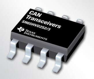

Компания Texas Instruments Incorporated объявила о выпуске трансивера локальной сети контроллеров (CAN), характеристики которого превосходят все спецификации физического уровня протокола DeviceNet. Устройство SN65HVD252 поддерживает критичные в плане задержек бюджеты времени и легко подключается к микроконтроллеру с напряжением 3.3 В. Предназначенное для эксплуатации в таких жестких производственных средах, как промышленная автоматика, оборудование для управления технологическими процессами, сети датчиков или строительная автоматика, устройство имеет функции защиты по напряжению между шиной и контактными выводами от –36 В до 40 В, ограничения выходного тока драйвера и отключения драйвера при перегреве. Загрузить спецификации, заказать оценочный модуль или бесплатные образцы можно на сайте www.ti.com/sn65hvd252-preu.
Texas Instruments - SN65HVD252, SN65HVD253
Основные характеристики и преимущества устройств SN65HVD252 и SN65HVD253
  • Время распространения сигнала на 10 процентов меньше, чем того требует протокол DeviceNet, что делает системные ресурсы времени более гибкими.
  • Гистерезис на 13 процентов больше, чем у конкурирующих устройств, что обеспечивает лучшую помехоустойчивость.
  • Устойчивость к электростатическому разряду в два-шесть раз лучше, чем у ближайшего конкурента, что повышает надежность системы.
  • Аналогичный промышленный CAN-трансивер SN65HVD253 обеспечивает функцию пассивного контура обратной связи, так что контроллер локального узла может синхронизировать свою скорость передачи со скоростью передачи шины CAN.
  • Оба устройства хорошо работают с такими изолирующими устройствами, как цифровой изолятор ISO7421 компании TI.
