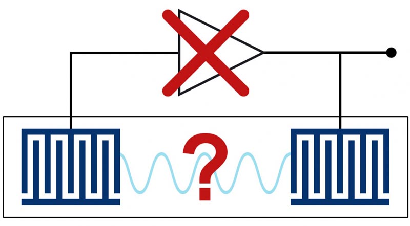

Одним из таких устройств является оптоэлектронный генератор сверхвысокочастотного сигнала. СВЧ-генераторы являются неотъемлемой частью систем радиолокации, связи и других. Важной задачей при их разработке является снижение фазового шума генерируемого сигнала. Использование принципов радиофотоники при построении генераторов решает эту задачу.
«Наша научная группа уже длительное время ведет разработки оптоэлектронных СВЧ-генераторов. Их преимуществом является низкий фазовый шум. Он существует в электронных компонентах из-за случайных флуктуаций токов и напряжений, вызванных дискретностью носителей заряда, их беспорядочным тепловым движением и другими эффектами. Снижение шума важно, например, в радиолокации для приема отраженных сигналов от удаленных объектов, если нельзя поднять мощность передатчика. Сейчас мы смогли модернизировать наш генератор, убрав один из источников шума – СВЧ-усилитель. Это удалось реализовать благодаря использованию новой более эффективной методики передачи радиосигнала по оптоволокну, при которой коэффициент передачи радиосигнала становится положительным. Предложенный нами принцип мы назвали «пассивным оптическим усилением» СВЧ сигнала», – рассказал руководитель лаборатории магноники и радиофотоники, профессор кафедры физической электроники и технологии (ФЭТ) СПбГЭТУ «ЛЭТИ» Алексей Борисович Устинов
Обычный оптоэлектронный генератор строится по кольцевой схеме, состоящей из радиочастотного и оптического трактов. В простейшем случае оптический тракт генератора состоит из лазерного модуля, электрооптического модулятора излучения, оптоволоконного кабеля (или миниатюрного оптического резонатора) и фотодетектора. Основными элементами радиочастотного тракта являются СВЧ-усилитель и СВЧ-фильтр.
В ЛЭТИ разработали оптоэлектронный СВЧ-генератор без усилителей
Для того, чтобы СВЧ-генератор, который создали ученые ЛЭТИ, работал без усилителей, были предложены такие параметры лазера, электрооптического модулятора и фотодетектора, при которых мощность сигнала на выходе из оптоволоконной линии передачи была выше, чем на входе. Если затем эту линию замкнуть в кольцо, то в нем возникает автогенерация СВЧ-сигнала.
