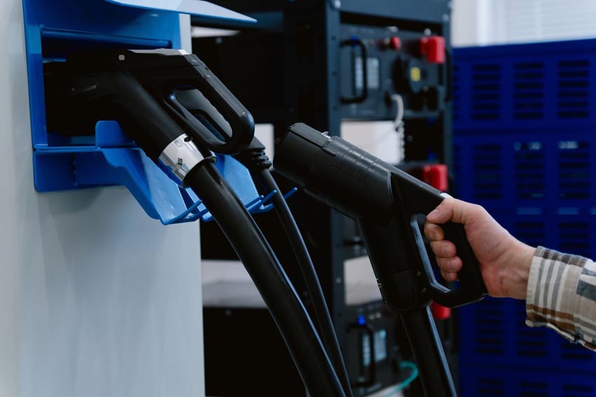

«Конструкция зарядной станции реализована по модульному принципу, что позволяет конфигурировать ее на необходимое количество зарядных постов требуемой мощности. Сейчас изготовлено несколько опытных образцов станции с двумя силовыми преобразователями по 40 кВт, которые могут работать раздельно для одновременной зарядки нескольких электромобилей или совместно на один зарядный коннектор для обеспечения мощности зарядки до 80 кВт. Поддерживаются широко распространенные стандарты заряда CHAdeMO (Япония), GB/T (Китай), Type 2 (Европа). Одним из наиболее значимых решений является система управления собственной разработки на основе универсальных контроллерных модулей и программного обеспечения, которые и обеспечивают гибкое конфигурирование станций под требования потребителя. Зарядная станция создана для сибирских условий — благодаря двойному корпусу, продуманной конструкции воздушных каналов и автоматической системе климат-контроля она может поддерживать зарядку электромобилей с высокой мощностью продолжительное время в условиях низких и высоких температур, не боится загрязненного городского воздуха», — рассказал младший научный сотрудник Центра технологического превосходства, ассистент кафедры электротехнических комплексов НГТУ НЭТИ Евгений Абрамов.
За 2024 год был проведен ряд испытаний станций в лабораториях НГТУ НЭТИ и на заводском испытательном оборудовании, в том числе: защита от электрического удара; защита от попадания твердых частиц и влаги; устойчивость к температурному воздействию (станция выдерживалась продолжительное время в условиях пониженных и повышенных температур, после чего включалась на полную мощность и должна была обеспечить длительную работу без существенного снижения выходной мощности). Также для каждого стандарта зарядки при разной нагрузке прошли циклические испытания — проверка на надежность работы в условиях многократных запусков и остановок. По результатам испытаний проделана большая работа по корректировке конструкторской, программной, эксплуатационной документации и технологических файлов для производства с целью повышения эффективности работы станции и унификации ее узлов для оптимизации технологии промышленного производства.
