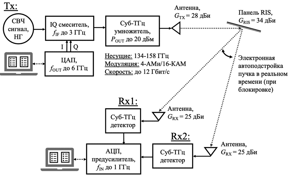

Ученые МИЭМ НИУ ВШЭ впервые в России показали эффективную работу системы передачи данных шестого поколения (6G). Эксперимент подтвердил, что система может работать в лабораторных условиях, сохраняя высокую скорость передачи данных и устойчивость связи. В демонстраторе использовались частоты 141–148.5 и 151.5–164 ГГц, а скорость передачи данных достигла 12 Гбит/с. Эти показатели соответствуют международным стандартам, предъявляемым к каналам связи сетей шестого поколения (6G) и IMT-2030, в частности ETSI GR THz 002 V1.1.1 (март 2024 года) и Международного союза электросвязи (МСЭ) ITU-R M.2160.
Главной особенностью системы стало управление распределением сигнала в реальном времени. Если сигнал блокируется, система автоматически переключается на другую антенну. Это делает связь устойчивой даже в сложных условиях. Часть компонентов системы разработана в МИЭМ НИУ ВШЭ и МПГУ. Это, например, панель RIS (соответствующая ITU-R M.2541-0, май 2024 года), или частотно-селективная поверхность, которая управляет направлением передачи сигнала, а также диодные детекторы, позволяющие системе работать на субтерагерцовых частотах.
Схема демонстратора
Схема демонстратора.
Сейчас дальность работы системы ограничена размером помещения, но это можно изменить, заменив антенны. Технология может быть полезна в высокоскоростных сетях связи, системах интернета вещей. Ученые планируют использовать машинное обучение для улучшения распределения сигнала и защиты от помех.
