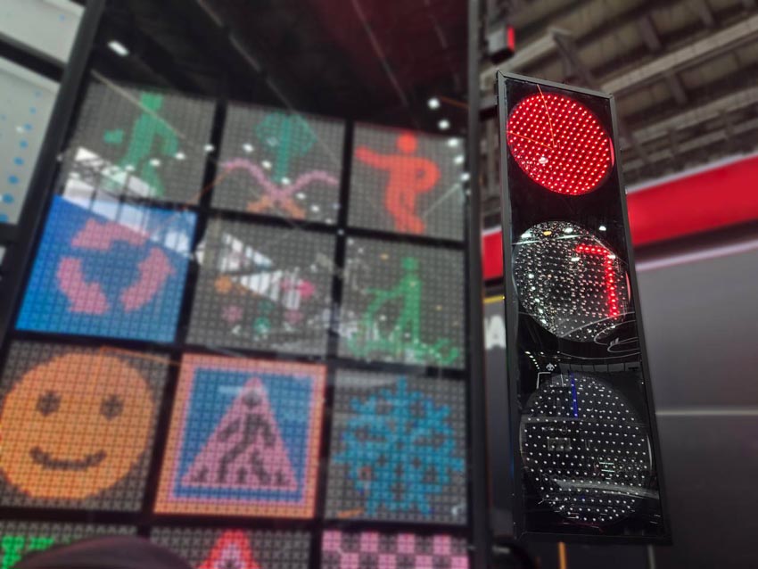

Холдинг «Швабе» Госкорпорации Ростех впервые представил на Международной промышленной выставке «Иннопром-2025» новый «умный» светофор ДС7-Лайт. Разработка легче, экономичнее и дешевле предыдущих моделей серии. Светофор прошел сертификацию, запущен в серийное производство и поступит на рынок в этом году.
Ростех представил на «Иннопроме» новый «умный» светофор
ДС7-Лайт разработан Уральским оптико-механическим заводом им. Э.С. Яламова холдинга «Швабе». Современные материалы и комплектующие позволили снизить вес более чем в два раза: пешеходной версии — до 3 кг, транспортной — до 4 кг. Кроме того, новинка расходует почти в 2.5 раза меньше энергии в сравнении с другими моделями серии и служит до 12 лет.
Ряд электронных компонентов нового светофора заменен на более компактные, а использование полимера сделало его стенки тоньше, сохранив при этом прочность корпуса. В результате снижена стоимость и ускорена сборка изделий.
Светотехнические характеристики, включая яркость сигналов, остались на прежнем, соответствующем требованиям Таможенного союза уровне. Это открывает перспективы вывода ДС7-Лайт на рынки ЕАЭС.
ДС7-Лайт может оснащаться цифровым модулем управления RS-485 для связи с дорожным контроллером. Это упрощает подключение устройства и исключает возможность рассинхронизации сигналов на светофорах одного перекрестка.
«Холдинг „Швабе“ постоянно совершенствует выпускаемую продукцию. В основе наших достижений — кропотливый труд специалистов, день за днем работающих над улучшением технических характеристик и потребительских свойств изделий. Усилия нашего уральского предприятия по созданию инновационных и высокоэффективных светофоров были по достоинству оценены заказчиками в десятках городов России и зарубежья. Уверен, новое поколение будет также востребовано на рынке и поможет нашим городам стать еще безопаснее и удобнее», — отметил генеральный директор «Швабе», член Бюро Союза машиностроителей России Вадим Калюгин.
Светофор ДС7-Лайт рассчитан на 12 лет службы. Герметичный корпус и стекло из устойчивых к ультрафиолетовому излучению материалов обеспечивают работу в сложных погодных условиях при температуре от −50 до +60 градусов. Устройство защищено от электрических помех, которые могут возникать из-за проходящего рядом электротранспорта и линий электропередачи. Это гарантирует надежность работы и предотвращает случайное включение различных секций светофора.
