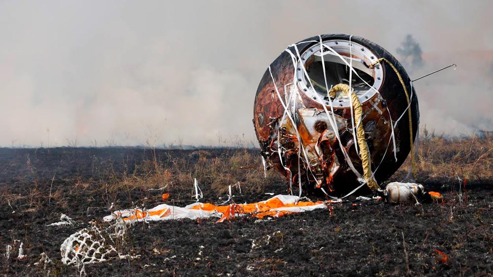

Успешное возвращение и приземление герметичного спускаемого аппарата спутника «Бион-М» №2 после завершения миссии обеспечила аппаратура Ярославского радиозавода (ЯРЗ, входит в РКС). Радиопередатчики «Соната» КВ-диапазона частот включились на высоте 8 км при раскрытии парашюта – сигнал был зафиксирован в Самаре и Ярославле. После включились радиопередатчики «Соната» УКВ-диапазона с системой ориентации антенн «Ориентатор», которые обеспечили наличие устойчивого радиосигнала после приземления космического аппарата в Пономаревском районе Оренбургской области. Поисковая группа в течение нескольких минут смогла обнаружить капсулу.
