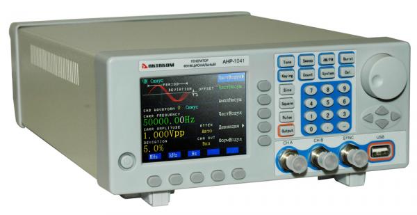

Представляем серию двухканальных генераторов Актаком, построенных по принципу цифрового синтеза. Учитывая тот факт, что данные приборы используют в своей работе принцип цифрового синтеза, данную серию будут отличать: высокая точность установки частоты, малый уровнем искажений, быстрый переход с одной частоты на другую.
Серия генераторов представлена четырьмя моделями: АНР-1011, АНР-1021, АНР-1031 и АНР-1041 с максимальной частотой генерации до 40 МГц.
Генератор функциональный Актаком АНР-1041

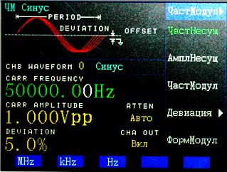

Все параметры, характер их изменения выводятся на цветной высокочеткий 3.5" TFT дисплей с матрицей 320×240 точек и поддержкой графического отображения сигнала. Благодаря этим возможностям, управление генератором становится интуитивно понятным.
Актаком - АНР-1011, АНР-1021, АНР-1031, АНР-1041
Дружеский интерфейс, русскоязычное меню, отличное разрешение по вертикале и горизонтали при формировании сигнала, высокая функциональность, возможность работы с различного рода модулированными сигналами, небольшие габариты и вес позволяют надеяться, что генераторы Актаком АНР-1011, АНР-1021, АНР-1031 и АНР-1041 будут пользоваться устойчивым спросом на российском рынке измерительной техники.
