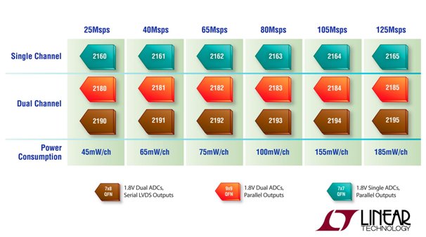

Компания Linear Technology представила экономичные 16-разрядные аналого-цифровые преобразователи LTC2165, LTC2185 и LTC2195, имеющие частоту выборки 125 МГц. LTC2165 представляет собой одноканальный АЦП с параллельным выходом, LTC2185 – двухканальный АЦП с параллельным выходом, LTC2195 – двухканальный АЦП с последовательным выходом.
- LTC2165, LTC2185, LTC2195
При частоте выборки 125 МГц потребляемая мощность преобразователей составляет всего 185 мВт на канал. При переводе в спящий режим потребляемая мощность снижается до 1 мВт. АЦП обладают отношением сигнал/шум 76.8 дБ и свободным от искажений динамическим диапазоном 90 дБ. LTC2165, LTC2185 и LTC2195 являются “старшими” представителями трех семейств, также доступны Pin-to-Pin-совместимые исполнения с более низкой частотой выборки.
