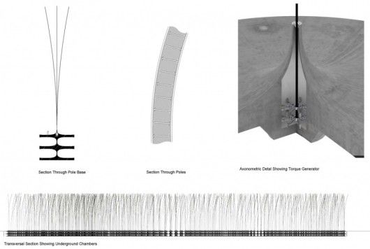

Концепция Windstalk представляет собой 1203 довольно гибких столба высотой 55 метров, сделанных из углеродного волокна и армированных полимером, каждый из которых закреплен в земле в бетонном основании 10 – 20 метров в диаметре. Сами столбы у основания имеют 30 см в диаметре и постепенно сужаются, достигая 5 см в диаметре в верхней части. В качестве наполнителя столба служат стеки пьезоэлектрических керамических дисков. Между дисками расположены электроды, которые подключены к кабелям, проложенным по всей длине внутри столба – один кабель соединяет четные электроды, а другой соединяет нечетные.

Таким образом, когда столб качается на ветру, стеки пьезоэлектрических дисков сжимаются, создавая ток через электроды. Для того, чтобы визуально увидеть мощность генерации энергии, каждый столб в верхней части (50 см) оснащен светодиодной лампой, которая светится или тускнеет в зависимости от вырабатываемого количества энергии.
Для того, чтобы максимизировать количество электроэнергии, производящее ветряной «фермой» Windstalk, разработчики разместили в бетонном основании каждого столба генератор крутящего момента, которые преобразуют кинетическую энергию покачивания столбов в электричество.

Поскольку производство электроэнергии в концепции Windstalk будет зависеть от силы и скорости ветра, дизайнеры разработали способ хранения энергии. Под столбом будут установлены две большие камеры с водой, расположенных друг над другом. Когда дует ветер, часть электроэнергии используется для питания множество насосов, которые поднимают воду из нижней камеры в верхнюю. Потом, когда ветер стихает, вода спускается из верхней камеры в нижнюю, превращая насосы в генераторы.
