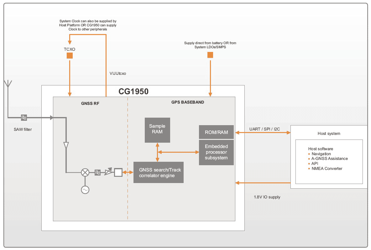

Схема подключения
ST-Ericsson - GPS/GLONASS - CG1950
