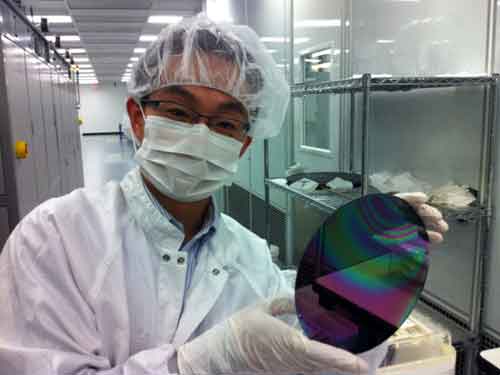

Восьмидюймовая кремниевая пластина со слоем нитрида галлия (фото Bridgelux).
В экспериментах со светодиодом диаметром в 1.5 мм, который работал при 350 мА и коррелированной цветовой температуре в 4,730 К, была продемонстрирована достойная световая отдача (отношение светового потока к потребляемой мощности) в 135 лм/Вт; два года назад примерно такие же характеристики имели «сапфировые» светодиоды. Новое устройство также может похвастаться невысоким рабочим напряжением: ему достаточно 2.9 В.
