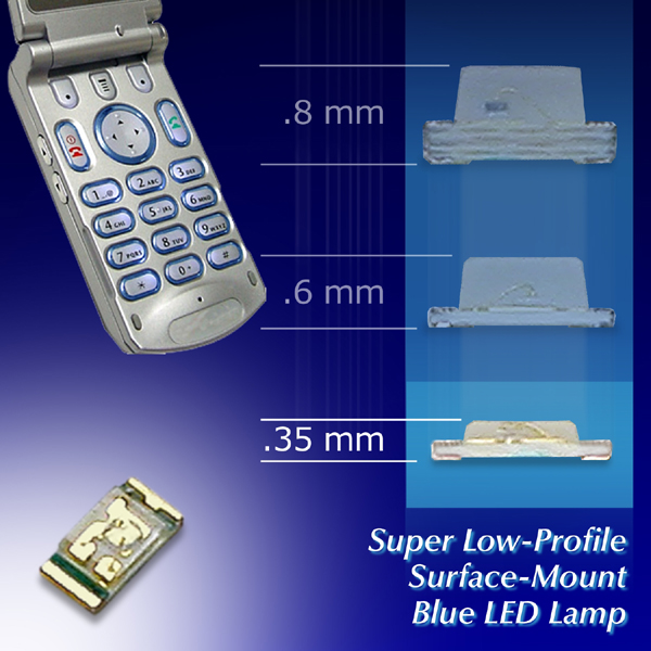

Новые голубые сетодиоды малого размера от Fairchild Semiconductor's QTLP603C-EB придутся кстати разработчикам портативных устройств. Светодиод QTLP603C-EB, отличающийся малыми размерами (подложка 1.6 x 0.8 мм и высота 0.35 мм), позволяется уменьшить толщину печатного монтажа на 42%, по сравнению с традиционно используемыми светодиодами. Снижена потребляемая мощность - при напряжении 3.15В потребление тока составляет 5мA, чем достигается более долгий срок службы батарей. Новый светодиод идеален для подсветки клавиатур и клавиш мобильных телефонов, PDA, и другой портативной аппаратуры.
QTLP603C-EB не требует установки специальной управляющей схемы и, для достижения требуемой светимости (20.0 - 25.0 mcd @ 5 mA), "чистого" свечения, используется одна из последних LED технологий. Отличные цвет и яркость обеспечиваются углом обзора 120° и нешироким диапазоном рабочего напряжения (от 2.75 до 3.15 В). Поставляется в 7-ми дюймовой (178 мм) бобине (2000 светодиодов в одной бобине). Fairchild выпускает QTLP603C-EB в соответствии с требованиями IPC/JEDEC стандарта J-STD-020B одобренного ЕС и вступающего в силу в 2005 г.
