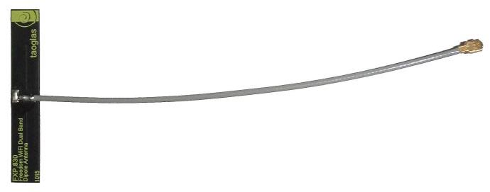

Один из главных поставщиков антенн для рынка M2M устройств, фирма Taoglas, выпустила устройство FXP.830 – гибкую антенну с КПД 80%. Сделанная из разработанного Taoglas гибкого полимерного материала, антенна имеет габариты 42×7×0.01 мм, усиление 3 дБ, и сохраняет отличные характеристики даже в устройствах с плотной компоновкой.
Taoglas - FXP.830
FXP.830 – небольшая двухполосная дипольная антенна для работы в диапазонах 2.4/5.8 ГГц, в частности, для WiFi, Zigbee и WLAN. В отличие от традиционных ЧИП-антенн с КПД 10…15%, а также, от рамочных и планарных F-антенн (PIFA) с КПД 20…30%, антенна фирмы Taoglas имеет КПД 80%. Комплектуемая для удобства монтажа двухсторонней клеящей лентой 3M, эта, имеющая крошечный форм-фактор антенна, идеально подходит для простой и быстрой установки в любое устройство, для которого критичен размер компонентов, например, для датчиков, сетевых узлов, камер.
