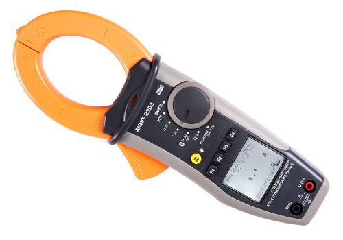

Электроизмерительные клещи-ваттметр АКИП-2303
Производитель | АКИП |
Модель | АКИП-2303 |
Основные особенности электроизмерительных клещей-ваттметров АКИП-2303
- Возможность применения в 1ф и 3ф сетях (60 параметров)
- Измерение постоянного и переменного тока до 1000 А
- Измерение постоянного и переменного напряжения до 1000 В
- Измерение сигнала произвольной формы (TRMS)
- Автовыбор пределов измерений, удержание результата (HOLD)
- Измерение пускового тока (Inrush), пиковых (от 1мс), макс, мин, значений тока, напряжения, мощности, энергии, коэффициента мощности
- Измерение суммарного коэффициента гармоник (THD,%) и гармоник напряжения (DC..
25-я) и гармоник тока (1..25-я)
- Измерение частоты тока и напряжения (макс, мин, усредн)
- Измерение сопротивления до 60 кОм (макс, мин, усредн), прозвон цепи (до 150 Ом)
- Определение порядка чередования фаз
- Однополюсный индикатор совпадения фаз в 3ф сети (синфазность)
- Измерение мощности (энергии) в цепи постоянного тока
- Измерение активной, реактивной и полной мощности (P, Q, S)
- Измерение коэф. мощности (макс, мин, усредн) с учетом типа нагрузки
- Измерение энергии (активной EA, реактивной ER), таймер
- Бесконтактный детектор фазного напряжения (LED-индикатор от 100 В)
- Длительная регистрация во внутреннюю память (60 параметров до 2,1 дней)
- Большой графический ЖК-дисплей с подсветкой (128×128 пикс.)
- Автовыключение, индикация разряда батарей
- Интерфейс Bluetooth 2.0 для соединения с ПК
- Повышенная безопасность (кат IV 600 В)
- Соответствие МЭК 61010, двойная изоляция
