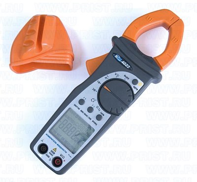

Основные характеристики электроизмерительных клещей-ваттметров АКИП-4022
Клещи электроизмерительные — ваттметр
Контест
АКИП-402249 728 ₽
  • Возможность применения в однофазных и трехфазных сетях
  • Измерение переменного тока (TRMS)
  • Измерение постоянного и переменного напряжения (TRMS)
  • Измерение пиковых (от 1 мс), максимальных, минимальных, усредненных значений тока и напряжения
  • Измерение THD %, гармоник напряжения (DC..
    25-я) и гармоник тока (1..25)
  • Измерение частоты тока и напряжения (макс, мин, усредненное)
  • Измерение сопротивления (максимального, минимального, усредненного), прозвон цепи (до 40 Ом)
  • Определение порядка чередования фаз и совпадения фаз в соединяемых фидерах (синфазности) 3-х фазных сетях
  • Измерение мощности (активной, реактивной, полной)
  • Измерение коэффициента мощности (максимального, минимального, усредненного), с учетом типа нагрузки
  • Измерение энергии (активной, реактивной, полной), таймер
  • Режим индикации фазового напряжения (от 80 В)
  • Большой ЖК-дисплей с подсветкой
  • Режим удержания показаний, автовыключение, индикация разряда батарей
  • Повышенная безопасность, противоударный чехол-фиксатор
  • Соответствие МЭК 61010, двойная изоляция
АКИП-4022
