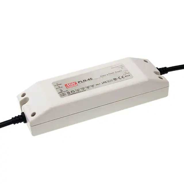

Могут использоваться для питания светодиодных светильников и светодиодных табло
  • Встроенный ограничитель тока с регулируемым порогом защиты
  • Защита от короткого замыкания, перегрузки, перенапряжения и перегрева
  • Естественное воздушное охлаждение
  • Положительные результаты испытаний на принудительный отказ
  • Защита корпуса по IP64 для применения внутри и вне помещений
  • Встроенный корректор фактора мощности
  • Габариты 18 × 61.5 × 35 мм
  • Вес 0.5 кг
Источник питания светодиодов Mean Well PLN-45
