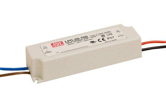

Могут использоваться для питания светодиодных светильников и светодиодных табло.
  • Работа в режиме стабилизации тока
  • Защита от короткого замыкания, перегрузки и перенапряжения
  • Естественное воздушное охлаждение
  • Положительные результаты испытаний на принудительный отказ
  • Защита корпуса по IP67
  • Габариты 118 × 35 × 26 мм
  • Вес 0.22 кг
