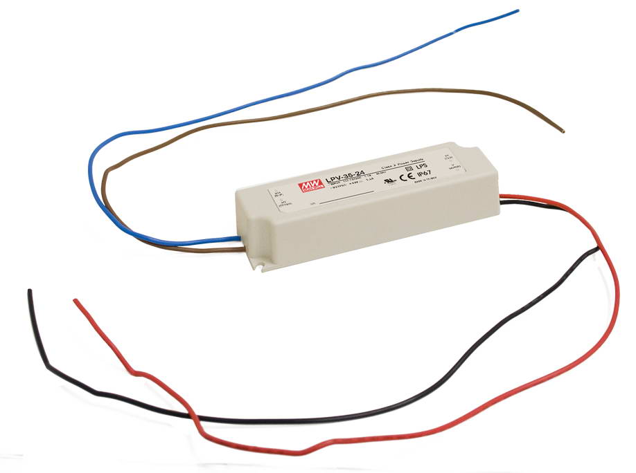

Могут использоваться для питания светодиодных светильников и светодиодных табло.
  • Работа в режиме стабилизации напряжения
  • Защита корпуса по IP67
  • Защита от короткого замыкания, перегрузки и перенапряжения
  • Положительные результаты испытаний на принудительный отказ
  • Естественное воздушное охлаждение
  • Габариты 148 × 40 × 30 мм
  • Вес 0.34 кг

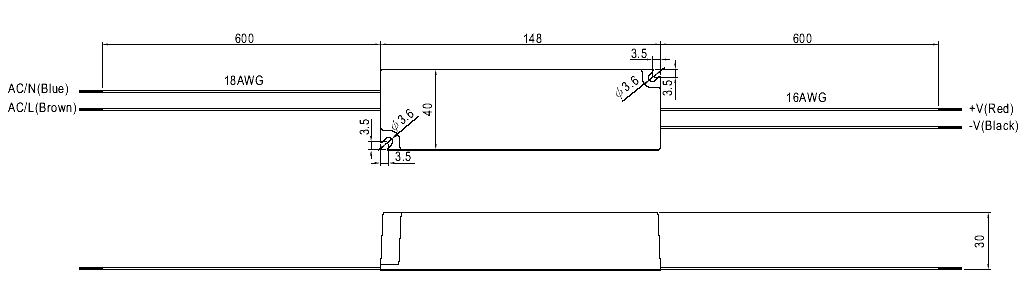

Габаритный чертеж LPV-35
Кликните для увеличения
