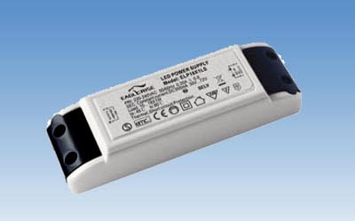

Источник питания светодиодов Eaglerise ELP6X3LS
  • Работа в режиме стабилизации тока
  • Габариты 140 × 45 × 27.5 мм

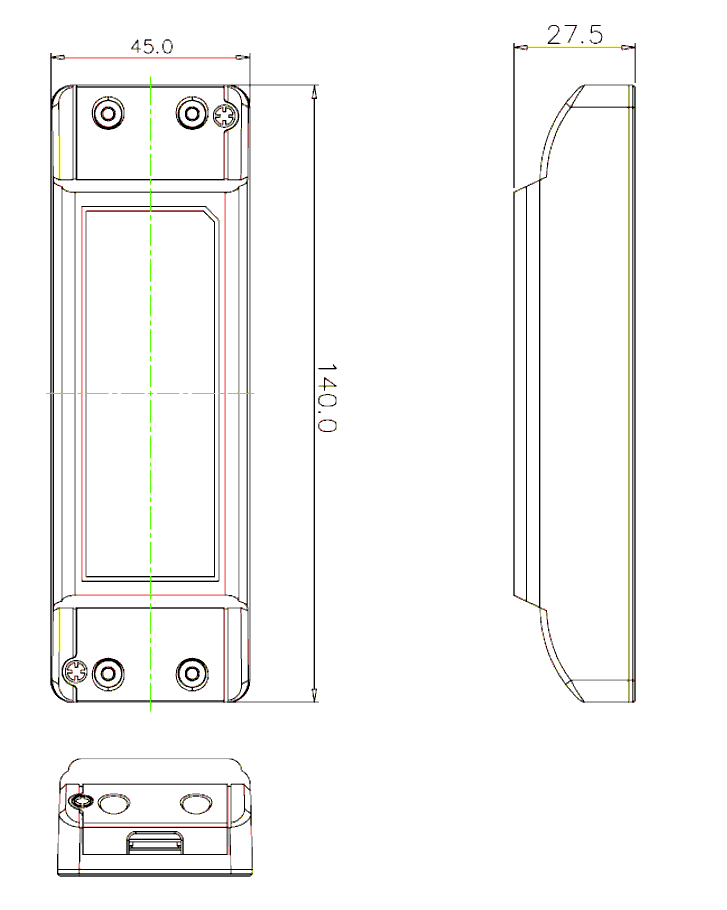

Габаритный чертеж ELP6X3LS
