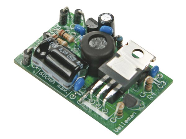

Источник питания светодиодов Velleman K8071
Модуль предназначен для питания сверхярких светодиодов.

  • Работа в режиме стабилизации тока
  • Встроенный выпрямитель для удобства питания переменным напряжением
  • Защита от короткого замыкания
  • Не нуждается в теплоотводе
  • Может использоваться для заряда NiCd/NiMH аккумуляторов
  • Габариты 45×30×16 мм
Технические характеристики K8071
Параметр
Значение
Выход
Постоянный ток
350 мА или 700 мА
Вход
Переменное напряжение
6…12 В
Постоянное напряжение
9…18 В
Ток
≤ 650 мА
