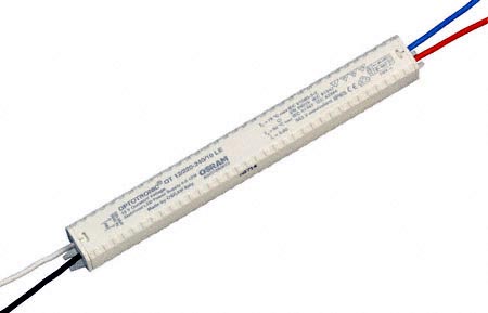

Источник питания светодиодов OSRAM OPTOTRONIC OT 12/220-240/10 LE
  • Работа в режиме стабилизации напряжения
  • Защита от короткого замыкания, перегрузки и перегрева
  • Защита корпуса по IP65
  • Габариты 20 × 20 × 190 мм
  • Вес 74 г
Источник питания светодиодов OSRAM OT 12/220-240/10 LE
Технические характеристики OT 12/220-240/10 LE
Параметр
Значение
Выход
Постоянное напряжение
10 В
Номинальная мощность
12 Вт
Вход
Диапазон
напряжения
переменного
198...254 В
постоянного
198...254 В
Диапазон частот
50...60 Гц
Коэффициент мощности
> 0.9
КПД (тип.)
78%
Переменный ток (макс.)
0.113 А
Защита
от перегрузки
есть
есть
от перегрева
есть
Условия
эксплуатации
Рабочая температура
–20...+50 °C
Рабочая влажность
5...85%
Условия хранения
–40...
+85 °C
Соответствие стандартам
IEC 61347-2-13, IEC 62384, EN 55015,
IEC 61000-3-2, IEC 61000-3-3, IEC 61547

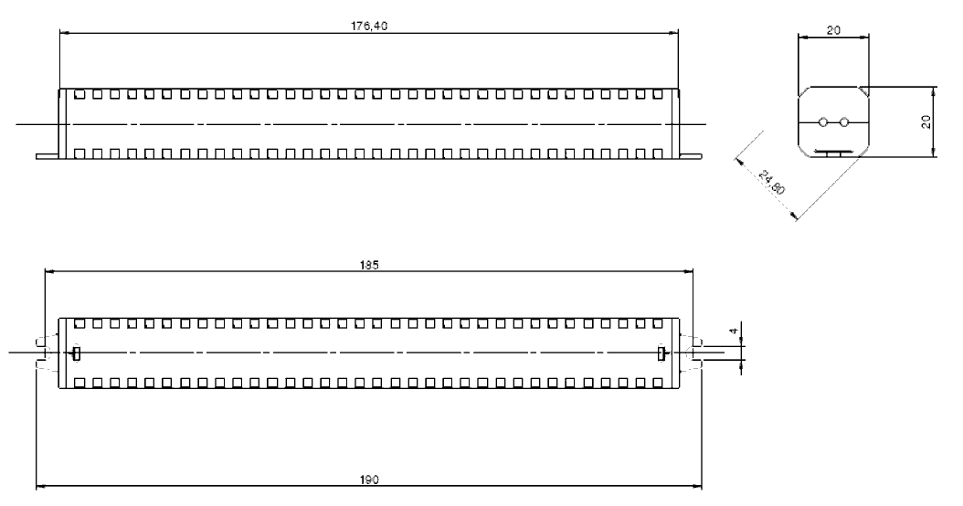

Габаритный чертеж OT 12/220-240/10 LE
Кликните для увеличения
