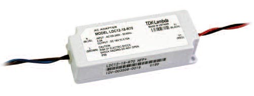

Источник питания светодиодов TDK-Lambda LDC12-18-R70
ПроизводительTDK-Lambda
СерияLD
МодельLDC12-18-R70
  • Работа в режиме стабилизации тока
  • Защита от перегрузки и перенапряжения
  • Категория защиты IP66
  • Вес 84 г
  • Габариты 90 × 34.5 × 21 мм

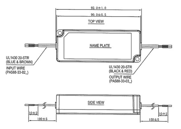

 Габаритный чертеж источников питания серии LD
