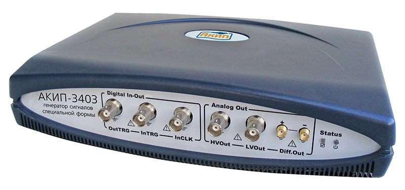

USB генераторы серии АКИП-3403
  • Генератор сигналов произвольной формы по технологии ARB и прямого цифрового синтеза по технологии DDS
  • Диапазон частот: 0.007Гц…125 МГц
  • Генерация до 349,504 форм выходного сигнала
  • Разрядность ЦАП:
    • 16 бит – режим ARB
    • 36 бит – режим DDS
  • Частота дискретизации до 500 МГц (множитель кратной частоты 1…65,532)
  • Максимальная длина памяти для формирования сигнала 4 МБ
  • Режим формирования произвольного сигнала из различных сегментов (1…1024) с возможностью циклического повторения сегмента в последовательности (1…4,294,967,295)
  • Возможность формирования сигнала по заданной функции
  • Возможность формирования одного сигнала из нескольких составляющих компонент путем математических функций
  • Цифровая модуляция: M-ASK, M-FSK, M-PSK, BPSK, QPSK
  • Аналоговый выход: без фильтрации, фильтр 65 МГц, 146 МГц, 225 МГц
  • Поддержка мультиканального (до 8 каналов) синхронного режима работы при помощи шины SCSI
  • Синхровход и синхровыход, интерфейс USB
  • ПО для формирования сигналов произвольной формы
  • Напряжение питания 12 В DC
  • Габаритные размеры 212 × 88 × 415 мм
  • Масса 0.7 кг

Технические характеристики генераторов серии АКИП-3403
Характеристики
Значения
Выходные
параметры
Выходной канал
Низкое напряжение
Высокое напряжение
Дифференциальный
Выходной уровень
3 В пик
на нагрузке 50 Ом
12 В пик
на нагрузке 50 Ом,
ограничения тока 200 мкА
и 10 мА
6 В пик
на нагрузке 1000 Ом
Ослабление сигнала
1; 2; 4 и 8 раз
Диапазон частот (синус)
0.00727 Гц…125 МГц
Время нарастания
до 800 пс
до 2.5 нс
2.8 нс
Выброс на вершине
прямоугольного сигнала
Не более 10%
Не более 5%
Виды выходного сигнала
Синус, треугольник, меандр, импульс, пила, Sin Х/Х, Гауссовский и
экспоненциальный сигналы, шум (8 типов шумовых сигналов),
постоянное напряжение
Погрешность установки
уровня синусоидального
сигнала на частоте 1 кГц
±(1%+1 мВ пик)
Неравномерность АЧХ
относительно 1 кГц
при уровне 1 В с.к.з.
0.1 дБ при частоте менее 100 кГц.
0.15 дБ для частот от 100 кГц до 5 МГц.
0.25 дБ для частот от 5 МГц до 20 МГц.
0.35 дБ для частот от 20 до 50 МГц
1 дБ для частот от 50 до 125 МГц
временных параметров
±(1×10–6+1/FД), где FД – установленная частота дискретизации
Постоянное смещение
±4.995 В
Сигналы
произвольной
формы
Диапазон частот
0.00727 Гц…125 МГц
Число форм выходного
сигнала
1.5 Гц…500 МГц
Длина памяти
2 МБ или 4 МБ
Цифровые фильтры
НЧ, НЧ, ПФ и РФ (Баттерворта, Чебышева, инверсный Чебышева,
Эллиптический, Бесселя)
Разрешение по вертикали
16 бит
Последовательный
режим
Количество сегментов
1…1024
Количество повторений
сегментов
1…4,294,967,295 или «до бесконечности»
(замкнутый «по кольцу» цикл повторений)
Минимальная длительность
сегмента
8 нс
Модуляция
Виды модуляции
PSK, BPSK, QPSK, PI/4 DQPSK, 8PSK, 16PSK,
16QAM, 64QAM, 256QAM, пользовательская
Несущая
Стандартная или произвольная форма
Скорость передачи
до 1 МГц
