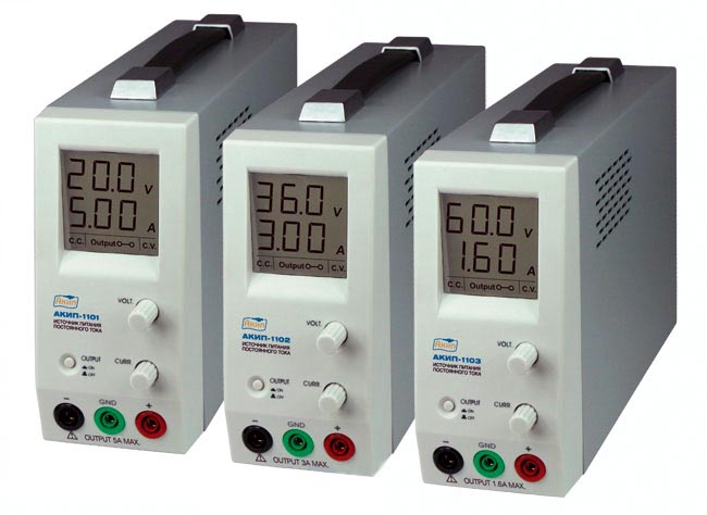

Источники питания серии АКИП-1101/2/3
Импульсные источники мощностью 100 Вт.
  • Режимы стабилизации тока и напряжения
  • Два 3-х разрядных индикатора (ток и напряжение)
  • Отключаемый выход
  • Напряжение питания 100/120/220/240 В ±10 %, 50/60 Гц
  • Габариты 70 × 150 × 250 мм
  • Вес 2 кг
Приборы выпускаются фирмой Manson (Гонконг), и для российской компании «ПриСТ» поставляются под торговой маркой АКИП.
Таблица соответствия названий АКИП и Manson находится здесь.
Подробное описание источников питания серии АКИП-110x можно прочитать в этой статье.
