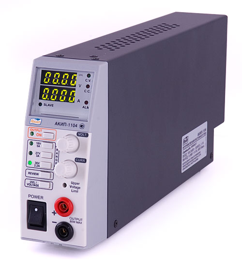

Источник питания АКИП-1104
Импульсный источник питания мощностью 80 Вт.
  • 3 диапазона
  • Дискретность установки 100 мВ / 10 мА
  • Режимы стабилизации тока и напряжения
  • Два 4-х разрядных индикатора (ток и напряжение)
  • Отключаемый выход, дополнительные разъемы на задней панели
  • Возможность включения по 4-х проводной схеме с вынесенной точкой обратной связи
  • Защита нагрузки от ошибочных действий (изменение диапазона автоматически отключает выход источника)
  • Возможность параллельного соединения 2-х и более источников для формирования больших значений выходного тока
  • Напряжение питания 100 / 120 / 220 / 240 В ±10 %, 50 / 60 Гц
  • Габаритные размеры 53.5 ×127 × 330 мм
  • Масса 1.9 кг
Приборы выпускаются фирмой Manson (Гонконг), и для российской компании «ПриСТ» поставляются под торговой маркой АКИП.
Оригинальное название – SSP-7080.
