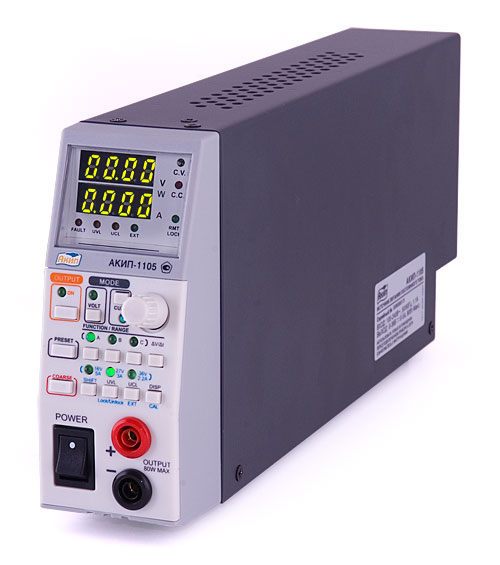

Источник питания АКИП-1105
Программируемый импульсный источник питания мощностью 80 Вт.
  • 3 выбираемых диапазона
  • Дискретность установки 100 мВ/10 мА
  • Режимы стабилизации тока и напряжения
  • Два 4-х разрядных индикатора (ток и напряжение)
  • Отключаемый выход
  • Ручки грубой и точной установки выходных параметров
  • Возможность включения по 4-х проводной схеме с вынесенной точкой обратной связи
  • Режимы воспроизведения постоянного напряжения/тока с изменением во времени по ступенчатому, пилообразному и произвольному законам
  • 3 независимых ячейки для профилей изменения, период изменения до 600 с
  • Режим последовательной комбинации любых 2-х ячеек, период каждой 20 с
  • Дистанционное управление по интерфейсам USB, LAN
  • Защита нагрузки от ошибочных действий (изменение диапазона автоматически отключает выход источника)
  • Возможность переключения индикатора с показаний тока («A»/ красный) на показания мощности («W»/зеленый) - нажатием 1 кнопки
  • Напряжение питания 100 / 120 / 220 / 240 В ±10 %, 50 / 60 Гц
  • Габаритные размеры 53.5 ×127 ×330 мм
  • Масса 1.9 кг
Приборы выпускаются фирмой Manson (Гонконг), и для российской компании «ПриСТ» поставляются под торговой маркой АКИП.
Оригинальное название – SSP-8080.
Подробное описание источников питания серии АКИП-110x можно прочитать в этой статье.
