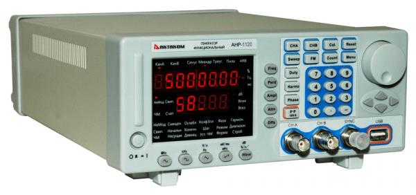

Актаком предлагает серию бюджетных функциональных генераторов: АНР-1105, АНР-1110 и АНР-1120.
Как и большинство других генераторов Актаком, генераторы АНР-1105, АНР-1110 и АНР-1120 построены на основе прямого цифрового синтеза, что позволяет обеспечить высокую точность установки частоты, быстрый переход с одной частоты на другую, малый уровень искажений и много других возможностей.
Актаком -  АНР-1120
Данную серию генераторов можно рекомендовать для учебных заведений, организаций с ограниченным бюджетом, частных лиц, да и вообще для всех тех, кто хочет получить хорошую функциональность за небольшие деньги.
Особенностью генераторов АНР-1105, АНР-1110 и АНР-1120 является наличие двух идентичных каналов для выходных сигналов, причем частота второго канала может задаваться, как гармоника от частоты первого.
Данная серия приборов предназначена для генерации сигналов в следующем диапазоне частот:
  • АНР-1105: 40 мГц…5 МГц
  • АНР-1110: 40 мГц…10 МГц
  • АНР-1120: 40 мГц…15 МГц
На выходе каждого из каналов можно получить до 16-ти различных форм выходного сигнала, включая наиболее распространенные: синусоидальный, прямоугольный (меандр), импульсный, треугольный, пилообразный.
Амплитуда выходного сигнала может быть установлена в диапазоне от 2 мВпик до 20 Впик (высокий импеданс) с возможностью задания смещения ±10 В.
Генераторы АНР-1105, АНР-1110 и АНР-1120 могут работать в режиме свипирования (качания) частоты и режиме частотной модуляции. Причем источник может быть установлен, как внутренний, так и внешний.
Кроме того, вся данная серия генераторов имеют встроенный частотомер с максимальной измеряемой частотой до 100 МГц.
Информация о рабочих параметрах выводится на двухстрочный LED дисплей с максимальным количеством разрядов - 8, а выбранный режим отображается на переключаемых светодиодных индикаторах. Для удобства работы русскоязычных пользователей генератора, функциональные подписи под этими индикаторами нанесены на русском языке.
Для управления генераторами данной серии от персонального компьютера на передней панели предусмотрен USB интерфейс.
Генераторы Актаком АНР-1105, АНР-1110 и АНР-1120 имеют небольшие размеры и вес и могут легко быть расположены на рабочем месте имеющем ограниченное свободное пространство.
