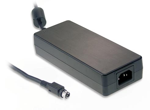

Основные особенности источников питания серии GC160:
  • Двухэтапная процедура зарядки
  • Универсальный диапазон входного напряжения
  • Встроенный активный корректор коэффициента мощности, PF >0.95
  • Потребление на холостом ходу менее 1 Вт
  • 3-полюсный входной разъем IEC320-C14
  • Защита от короткого замыкания, перегрузки, перенапряжения, перегрева
  • Охлаждение естественной конвекцией
  • Полностью изолированный пластиковый корпус
  • Индикация статуса заряда двухцветным светодиодом
  • Сертификаты TUV / UL / CB / FCC / CE

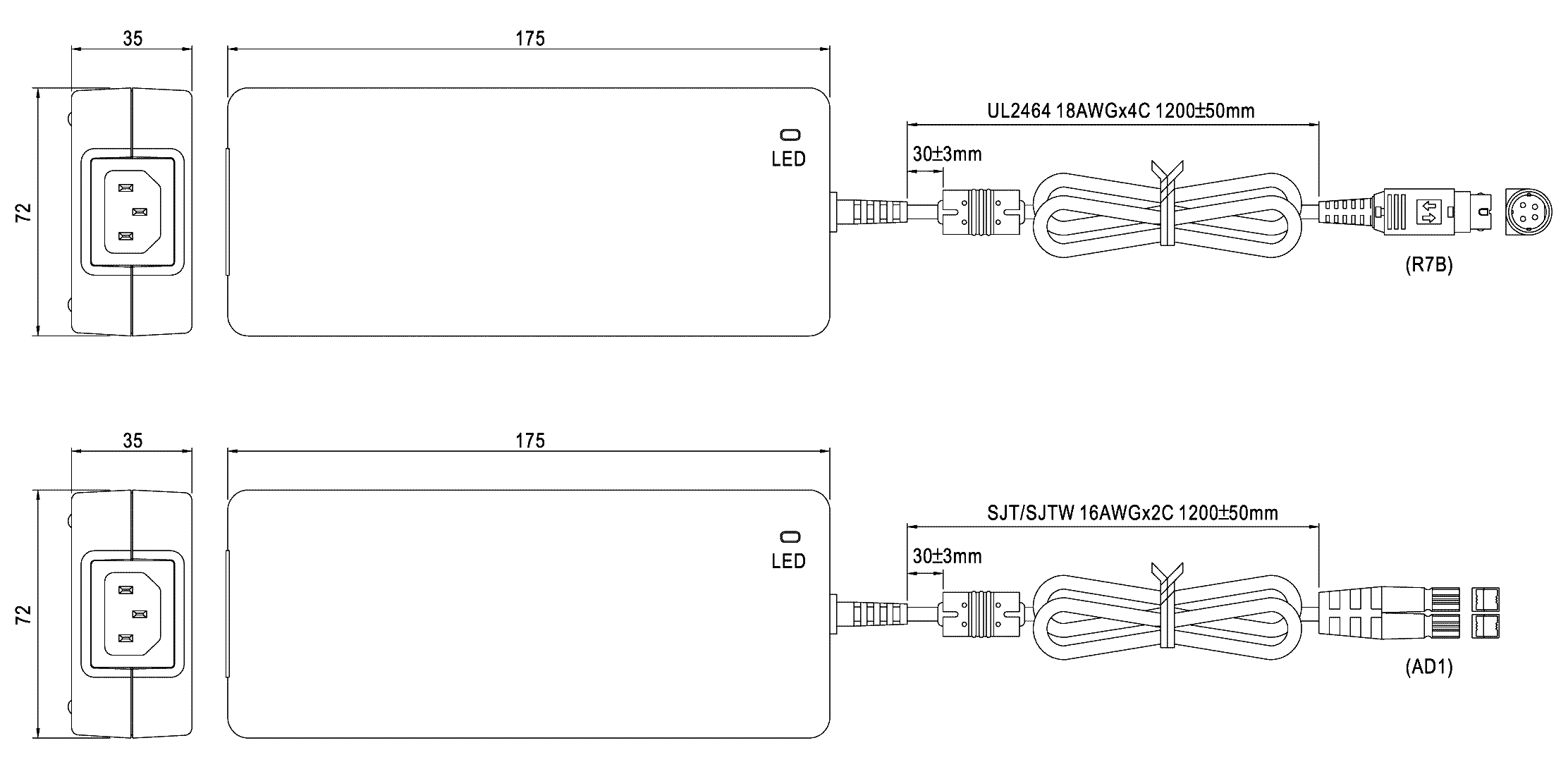

Габариты
175 × 72 × 35 мм

Габаритный чертеж источников питания серии GC160
Кликните для увеличения
