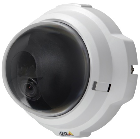

Фиксированная купольная камера AXIS M3204
ПроизводительAxis
СерияAXIS M32xx
МодельAXIS M3204
Малозаметные и доступные по цене фиксированные купольные камеры для профессионального охранного видеонаблюдения.
Основные особенности видеокамер серии AXIS M32xx:
  • Отличное качество изображения
  • Поддержка нескольких видеопотоков в формате H.264
  • Технология Power over Ethernet
  • Интеллектуальные видеотехнологии
  • Подсчет пикселей
Модели
AXIS M3203
Ввзломоустойчивый пластиковый корпус
Разрешение SVGA
Поликарбонатный прозрачный кожух
Металлический модуль внутренней камеры
с инкапсулированной электроникой
AXIS M3203-V
Металлический ударопрочный корпус,
выдерживающий нагрузку до 1000 кг
AXIS M3204
Разрешение
1 МП/HDTV 720р
AXIS M3204-V
Технические характеристики видеокамер серии AXIS M32xx
Значения
AXIS M3203
AXIS M3203-V
AXIS M3204
AXIS M3204-V
Камера
Датчик изображения
CMOS-матрица (¼"), прогрессивная развертка, поддержка RGB
Объектив
Вариофокальный 2.8…10 мм,
угол обзора 66°…180°,
F1.7, фиксированная диафрагма
угол обзора 80°…22°,
Горизонтальный угол обзора
Светочувствительность
0.9…100000 лк; F1.7
Время срабатывания
затвора
1/24500 … 1/6 с
Регулировка угла
установки камеры
Панорамирование – 360°, наклон – 170°, поворот – 340°
Управление
панорамированием,
наклоном и зумом
Цифровая функция PTZ, предварительно заданные положения,
режим патрулирования
Видео
Формат сжатия видео
Н.264 (MPEG-4 Part 10/AVC),
Motion JPEG
Разрешение
От 160×90 до 800×600
От 160×90 до 1280×800
Частота
кадров
В формате Н.264
30 кадров/с при любом разрешении
В формате
Motion JPEG
Передача видеопотока
Передача нескольких отдельно настраиваемых потоков в форматах Н.264
и Motion JPEG.
Регулировка частоты кадров и пропускной способности
VBR/CBRbH.264
Параметры изображения
Сжатие, цвет, яркость, резкость, контрастность, баланс белого, управление
экспозицией, участки экспонирования, компенсация заднего освещения;
точная настройка для работы в условиях слабой освещенности, поворот,
зеркальное отображение, возможность наложения текста и изображения,
маска конфиденциальности
Сеть
Безопасность
Защита паролем, фильтрация IP-адресов, HTTPS-шифрование,
аутентификация с хэшированием, журнал регистрации доступа
пользователей
Поддерживаемые
протоколы
IPv4/v6, HTTP, HTTPS, QoS Layer 3 DiffServ, FTP, SMTP, Bonjour, UPnP,
SNMPv1/v2c/v3 (MIB-ll), DNS, DynDNS, NTP, RTSP, RTP, TCP, UDP,
IGMP, RTCP, ICMP, DHCP, ARP, SOCKS
Системная
интеграция
Прикладной программный
интерфейс
Открытый интерфейс API для интеграции, в том числе ONVIF, характеристики
которого содержатся по адресу www.onvif.org, а также VAPIX® и AXIS Camera
Application Platform от компании Axis Communications, характеристики которой
содержатся на сайте www.axis.com. Поддержка системы AXIS Video Hosting
System (AVHS) с функцией подключения камеры One-Click
Интеллектуальное видео
Видеодетектор движения, активное оповещение при несанкционированных
действиях. Поддержка AXIS Camera Application Platform, позволяющая
устанавливать дополнительные приложения
Срабатывание
сигнала тревоги
События при срабатывании
сигнала тревоги
Отправка файлов по протоколам FTP, HTTP и электронной почте.
Уведомления по электронной почте, а также по протоколам HTTP и TCP
Буферизация видео
25 Мб до и после сигнала тревоги
Вспомогательные средства
программного обеспечения
для установки
Счетчик пикселей
Общие
характеристики
Процессор и память
ARTPEC-3, 128 Мб ОЗУ, 128 Мб флэш-память
Питание
Power over Ethernet IEEE 802.3af Class 2 (макс 4.2 Вт)
Разъемы
RJ-45 10BASE-T/100BASE-TX PoE
Условия эксплуатации
0 … 50 °С
Относительная влажность 20…80 %, без конденсации
Соответствие стандартам
EN 55022 (класс В), EN 61000-3-2, EN 61000-3-3, EN 55024
FCC (часть 15, раздел В, класс В), ICES-003 (класс В), VCCI (класс В)
C-tick AS/NZS CISPR 22, EN 60950-1
Вес
430 г
580 г
430 г
580 г
Комплект поставки
Руководство по установке, компакт-диск со средствами для установки,
программным обеспечением для записи видео и руководством
пользователя, ключ для взломоустойчивых винтов, однопользовательская
лицензия на декодер Windows
Программное обеспечение
для управления
видеонаблюдением
(не входит в комплект)
Пакет программ AXIS Camera Station для наблюдения и записи
видеопотоков (макс. 50 видеокамер). Для получения дополнительных
программных приложений через партнеров посетите страницу
www.axis.com/products/video/software/
Основные параметры видеокамеры CCTV
ПараметрЗначение
Цветная/Черно-белаяцветная
Исполнениекупольная
Условия эксплуатациивнутренняя
Дополнительные характеристикификсированная
На английском языке: Fixed dome camera AXIS M3203
