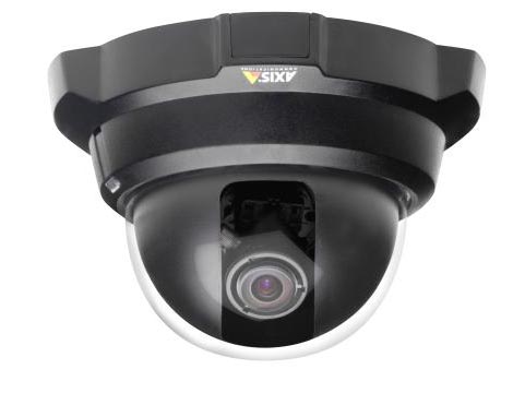

Фиксированная купольная камера AXIS M3204-V
ПроизводительAxis
СерияAXIS M32xx
МодельAXIS M3204-V
Малозаметные и доступные по цене фиксированные купольные камеры для профессионального охранного видеонаблюдения.

AXIS M3204-V
Металлический ударопрочный корпус,
выдерживающий нагрузку до 1000 кг
