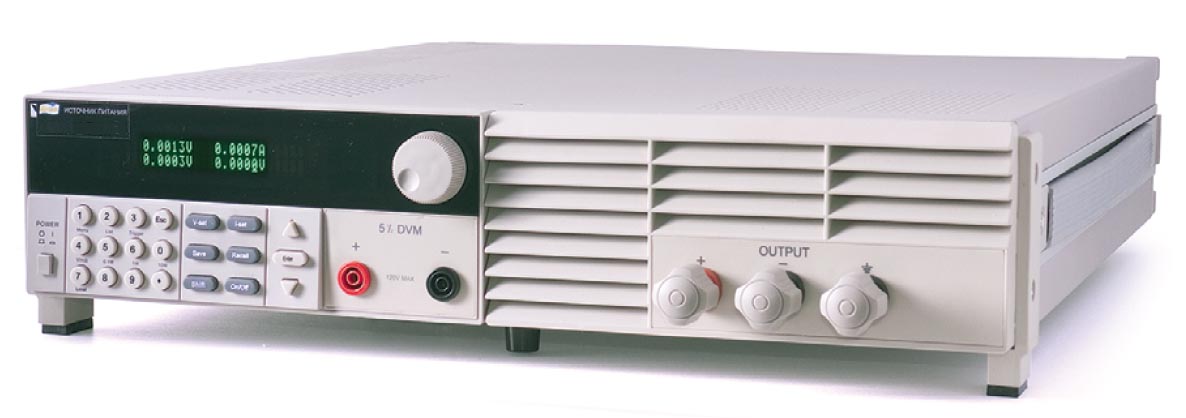

  • Линейный источник питания
  • Высокое разрешение (1 мВ, 1 мА)
  • Макс, мощность 540 Вт
  • Высокая стабильность, низкие пульсации
  • Скорость нарастания при программировании не более 50 мс
  • Встроенный вольтметр 5½ разряда, режим измерения сопротивления
  • Вынесенная точка обратной связи
  • Интерфейсы: RS-232 , GPIB, USB
  • ПО для управления
  • Вакуумно-флюоресцентный индикатор
