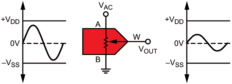

Цифровой потенциометр может использоваться в двух различных режимах работы: как потенциометр и как реостат. В режиме потенциометра, изображенном на Рисунке 1, используются три вывода. Источник сигнала подключается между выводами A и B, в то время как с вывода W (Wiper – подвижный контакт, ползунок) снимается ослабленное выходное напряжение. Когда цифровой контрольный регистр потенциометра установлен в ноль, ползунок, как правило, соединен с выводом B.
Рисунок 1. Режим потенциометра.

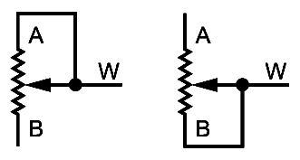

В том случае, когда ползунок соединяется с одним из других выводов, потенциометр превращается, по сути, в переменный резистор или реостат, как показано на Рисунке 2. Режим реостата отличается меньшим форм-фактором, ввиду того, что используется меньше внешних выводов. Некоторые цифровые потенциометры выпускаются только как реостаты.
Рисунок 2. Реостатный режим.
Относительно полярности тока и напряжения, подаваемого на выводы цифрового потенциометра, не существует никаких ограничений, однако необходимо учитывать, что амплитуда переменного сигнала не должна выходить за пределы шин питания (VDD и VSS), а максимальный ток должен быть ограничен, особенно если устройство работает в режиме реостата при низких значениях сопротивления.

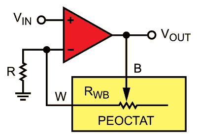

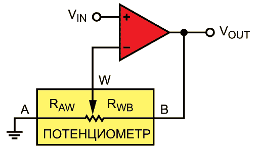

Усиление сигнала требует применения активных компонентов (обычно инвертирующего или неинвертирующего усилителя). Для установки необходимого коэффициента усиления можно использовать как режим потенциометра, так и реостатный режим. На Рисунке 4 изображен неинвертирующий усилитель, использующий потенциометр в цепи обратной связи для регулировки усиления. Поскольку доля выходного напряжения RAW/(RWB + RAW), образующая напряжение обратной связи, должна быть равна входному, идеальный коэффициент усиления для данной схемы равен:
Рисунок 4. Неинвертирующий усилитель с потенциометром в цепи обратной связи.
Усиление схемы, обратно пропорциональное величине RAW, по мере приближения RAW к нулю быстро растет. Передаточная функция схемы описывается гиперболой. Для ограничения максимального усиления последовательно c RAW включают резистор (в знаменателе уравнения, описывающего коэффициент усиления).

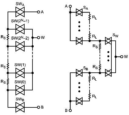

Внутренняя архитектура, представляющая собой классическую схему из последовательно соединенных резисторов, представлена на Рисунке 6а, а на Рисунке 6б показана сегментированная архитектура. Основное преимущество второй схемы заключается в уменьшении числа требуемых внутренних ключей. В первом случае, это последовательная топология, где число ключей равно N = 2n, где n – разрядность в битах. Например, при n = 10 требуется 1024 ключа.
Рисунок 6. а) Традиционная архитектура.
б) Сегментированная архитектура.
Запатентованная сегментированная архитектура использует каскадное включение ключей, что позволяет минимизировать их общее количество. Пример на Рисунке 6б показывает двухсегментную архитектуру, сформированную двумя типами блоков: MSB слева и LSB справа.
Верхние и нижние блоки слева содержат ключи для переключения старших разрядов, т.е., для грубой установки сопротивления (сегмент MSB). Блок справа состоит из ключей, обслуживающих младшие, самые «точные» биты (сегмент LSB). Ключи сегмента MSB устанавливают грубое приближение отношения RA/RB. Так как общее сопротивление элементов строки LSB равно сопротивлению одного резистивного элемента строки MSB, LSB ключи задают точное значение коэффициента при установленном значении основной строки. MSB ключи A и B закодированы комлементарно.
Число ключей в сегментированной архитектуре равно:
N = 2m + 1 + 2n – m,
где
n – общее число бит,
m – число бит разрешения в слове MSB.
Например, если n = 10, а m = 5, то требуется 96 ключей.
Сегментированная схема требует меньше ключей, чем стандартная:
Разница = 2n – (2m + 1 + 2n – m)
В этом примере экономия составляет:
1024 – 96 = 928!
