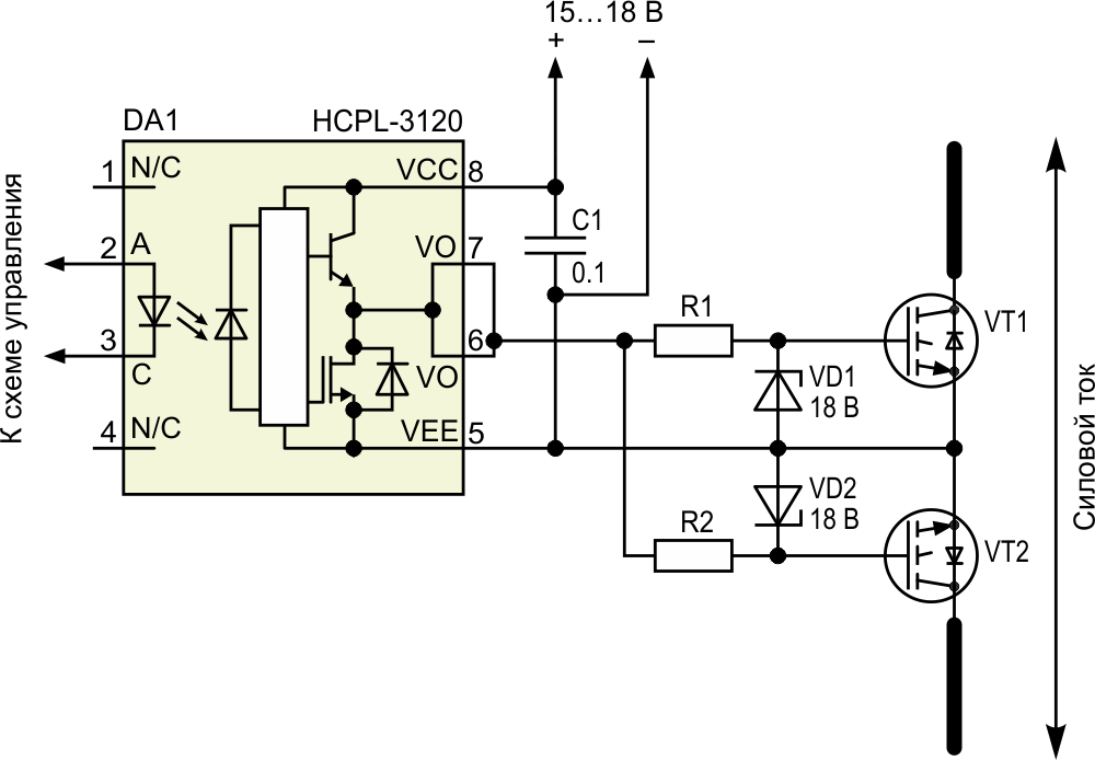

Для управления MOSFET или IGBT лучше всего использовать готовые драйверы. Сегодня производители предлагают широкий выбор специализированных микросхем для DC/DC конверторов, которые можно с успехом применить и для преобразования переменного тока. При выборе драйвера, необходимо помнить, что он должен управлять как минимум двумя транзисторами и поэтому иметь необходимую мощность. Но более серьезной проблемой является организация питания драйверов.

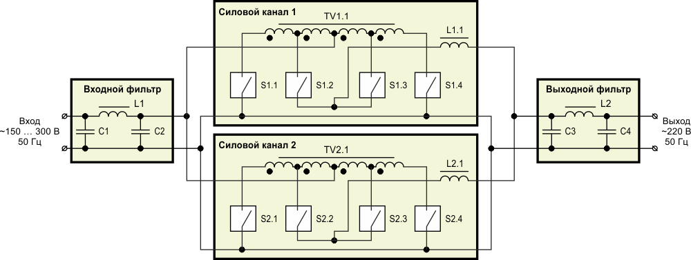

При построении преобразователей по схемам Рисунка 3 потенциалы эмиттеров/истоков транзисторов каждого силового ключа постоянно изменяются, достигая величин нескольких сотен вольт как относительно общего провода, так и друг относительно друга. Поскольку драйвер напрямую подключен к затворам транзисторов, его цепи управления и питания должны быть гальванически развязаны от других цепей.
В качестве драйверов для ключей АС/АС конверторов удобнее всего использовать специализированные оптодрайверы, например, HCPL-3120 компании Agilent с выходным током 2.5 А (Рисунок 4). Это решение требует меньшего количества элементов по сравнению с использованием стандартных драйверов нижнего плеча и высокоскоростных оптопар. Питание HCPL-3120 осуществляется напряжением от 15 В до 18 В, средняя потребляемая мощность одной микросхемы не превышает 0.3 Вт. Питать драйвер напряжением меньше 15 В не рекомендуется, поскольку встроенный монитор питания может блокировать работу прибора.
Импульсное преобразование переменного тока
Рисунок 4. Схема силового ключа на основе оптодрайвера HCPL-3120.
Таким образом, для питания каждого драйвера необходим отдельный изолированный источник. При построении преобразователей, работающих от промышленной сети, питание всего устройства вместе со схемой управления можно обеспечить с помощью многоканального выпрямителя, который обычно строится по схеме Fly-buck. Однако анализ номенклатуры дросселей для подобных источников, например, компании Premier Magnetics, показывает, что количество приборов с числом вторичных обмоток больше двух у них ограничено. К тому же, качество изоляции гарантируется только между первичной и любой вторичной обмоткой, а данные об электрической прочности изоляции между вторичными обмотками, как правило, отсутствуют.

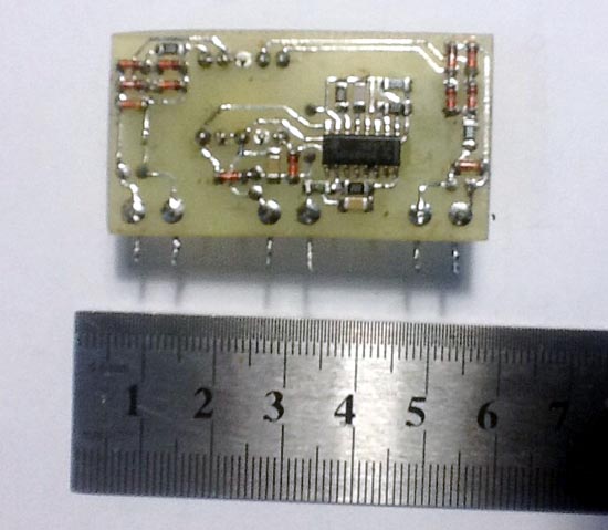

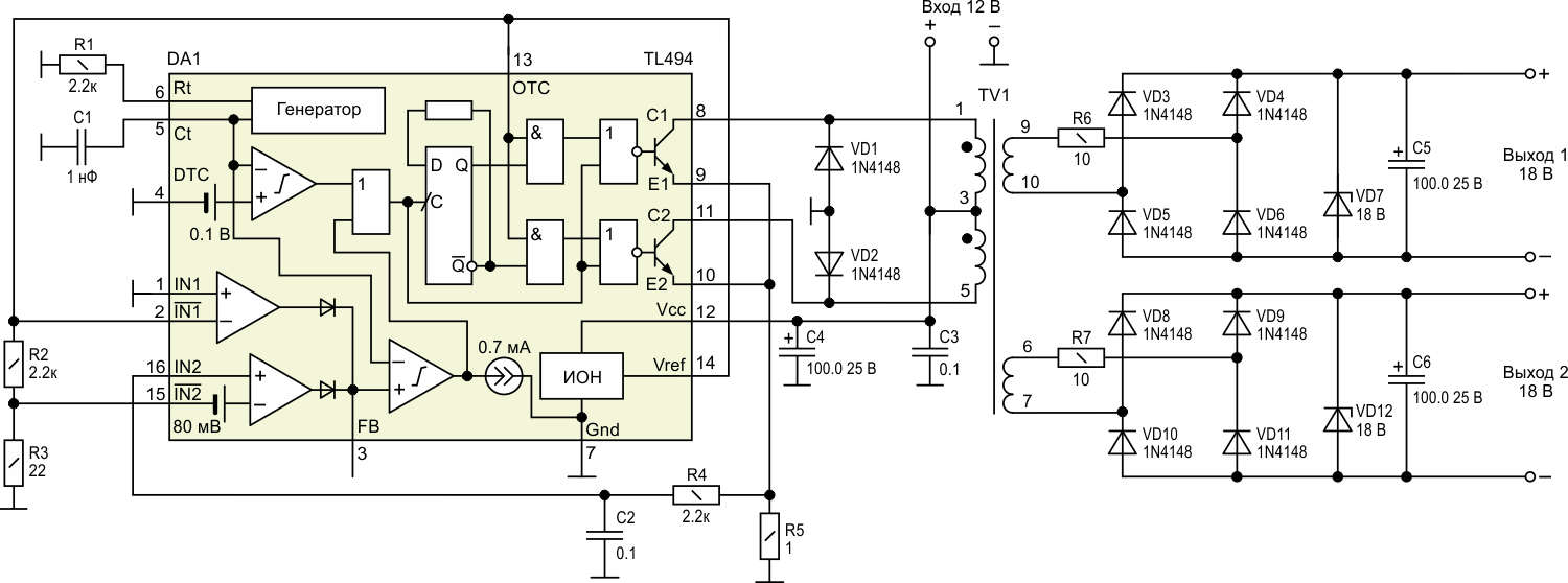

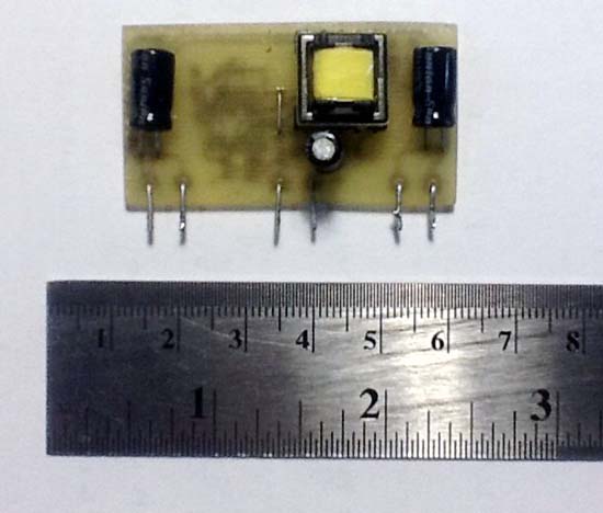

Для распределенного питания драйверов можно использовать промышленные изолированные DC/DC конверторы или изготавливать подобный узел самостоятельно. Один из вариантов DC/DC конвертора с использованием доступных компонентов показан на Рисунках 5 и 6. Такой преобразователь вполне может обеспечить питанием два драйвера, расположенных на небольшом расстоянии друг от друга.
Рисунок 6. Внешний вид модуля питания для двух драйверов.
Трансформатор TV1 намотан на сердечнике P4-EF12.6 с каркасом BH-EF12.6-1-10Q (PHL). Полуобмотки 1–3, 3–5 мотаются одновременно, каждая секция содержит 24 витка провода ПЭТ-155 диаметром 0.1 мм. Обмотки 6–7 и 9–10 содержат по 40 витков того же провода. При изготовлении трансформатора особое внимание необходимо уделить изоляции между обмотками 1–5, 6–7, 9–10, которую можно выполнить с помощью ленты TEA-5K5 шириной 7 мм.
Данный преобразователь не критичен к элементной базе, не требует наладки и адаптации устойчив к аварийным режимам работы, например, к короткому замыканию во вторичных цепях. При необходимости, трансформатор TV1 можно изготовить на основе сердечников от трансформаторов, старых компьютерных блоков питания АТХ. Поскольку площадь сечения этих трансформаторов больше, количество витков можно оставить таким же или пересчитать по методикам расчета трансформатора для преобразователей с выводом средней точки трансформатора.

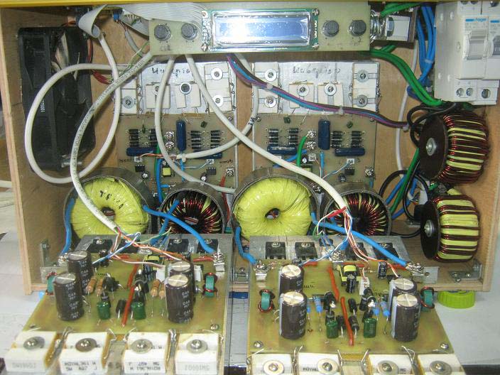

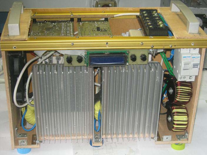

Экспериментальная проверка в лабораторных условиях схем Рисунка 3 показала стопроцентную работоспособность идеи импульсного преобразования переменного тока. В развитие этой технологии был разработан импульсный стабилизатор напряжения промышленной сети с выходным током 41 А (среднеквадратическое значение), который при выходном напряжении 220 В обеспечивает питание нагрузки мощностью до 9 кВА. Стабилизатор имеет массу 13 кг при габаритах 255 × 380 × 170 мм.
Рисунок 7. Схема импульсного стабилизатора напряжения мощностью 9 кВА.
Схема силовой части и внешний вид прототипа устройства показаны на Рисунках 7 и 8. Стабилизатор имеет два силовых канала мощностью 4.5 кВА, работающих в многофазном режиме. При входном напряжении 150 В, выходном – 220 В и токе нагрузки 41 А КПД преобразователя составляет 92%. Устройство может работать с любым видом нагрузки (минимальный коэффициент мощности равен 0), обеспечивает необходимый уровень защиты и, благодаря цифровому контуру управления, имеет время реакции 5 мс, недостижимое в традиционных сервоприводных, релейных или симисторных стабилизаторах.
Рисунок 8. Конструкция импульсного стабилизатора напряжения мощностью 9 кВА.
