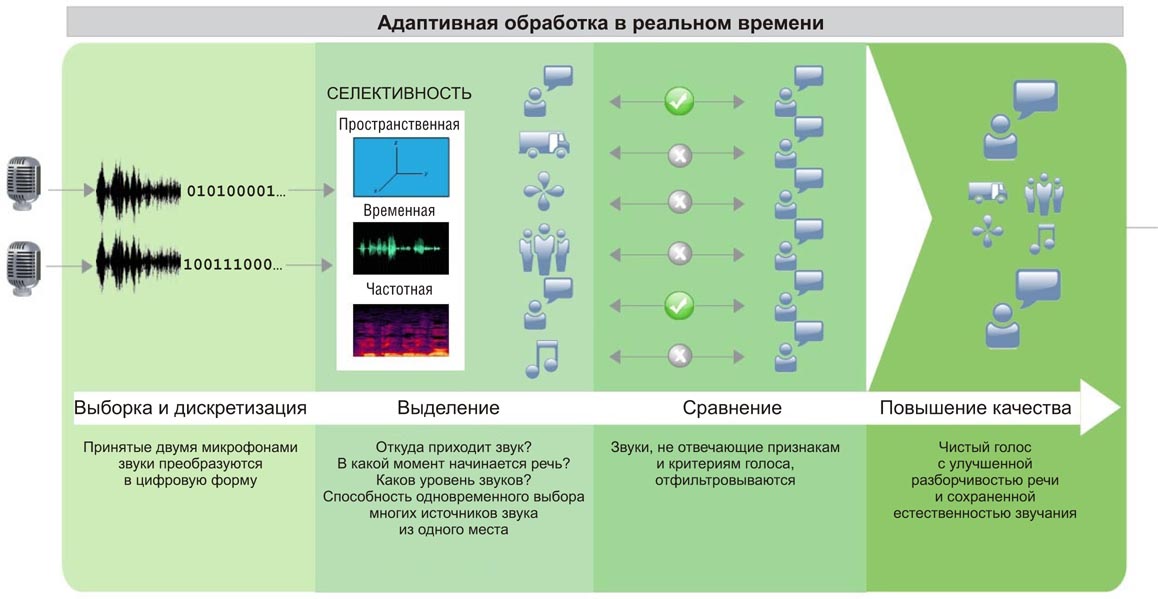

Самые совершенные цифровые технологии используют смешанные алгоритмы, интеллектуально комбинирующие фрагменты всех известных решений. Эти технологии часто могут адаптироваться к различной обстановке, и даже, брать на себя функции настройки и модификации более сложных алгоритмов под каждую конкретную конструкцию.

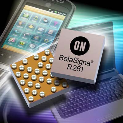

Например, фирма ON Semiconductor выпускает однокристальный цифровой процессор шумоподавления BelaSigna R261, воплотивший самые последние достижения в технологии получения чистого звучания речи. Сверхминиатюрные размеры этой системы на кристалле и низкая потребляемая мощность полностью отвечают требованиям современных портативных устройств ввода/вывода речевых сигналов.
В BelaSigna R261 используется усовершенствованный алгоритм подавления шумов от двух микрофонов, улучшающий разборчивость речи, и сохраняющий естественность ее звучания. Поставляемый с набором средств поддержки разработки, процессор является примером решения, обеспечивающего минимальное время конструирования и внедрения в производство современной бытовой техники.

Такие цифровые решения, как BelaSigna R261, позволяют реализовать любые алгоритмы подавления шумов или улучшения качества звука, принятого микрофоном – алгоритмы пространственной, временнóй и частотной селекции.
