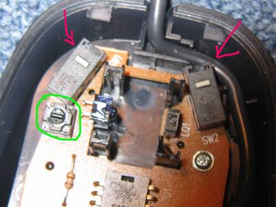

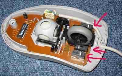

В этом проекте мы сделаем нашу компьютерную мышь тихой. Что же, приступаем: Разбираем нашу мышку. На фотографии ниже показаны (красными стрелочками) кнопки которые производят 90% всего шума.
Компьютерная мышь  фирмы Genius
Компьютерная мышь  фирмы Dell

Компьютерная мышь  фирмы Genius-Внутри
Компьютерная мышь  фирмы Dell-Внутри

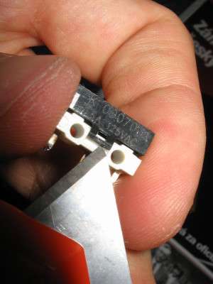

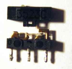

Аккуратно выпаиваем две кнопки. Открываем кнопку, аккуратно поддевая острым ножиком ее "ножки" (см. фото).

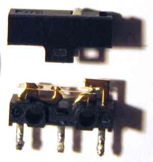

Ничего страшного если вы сломали ножки, немного клея все исправит, в крайнем случае в можете оставить все как есть, однако в этом случае работоспособность мыши после force major'ных ситуациях, землятресении напр. не гарантируется. Поворачиваем крышечку на 180 градусов и ставим на место.

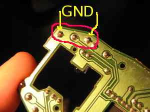

Припаиваем назад кнопки. Обратите внимание! Кнопки должны быть в такой же позиции, как и до вашего вмешательства. Если только два вывода подсоединены к схеме (как в случае с мышками фирмы Genius) просто соедините другие выводы проводом(см. фото).
