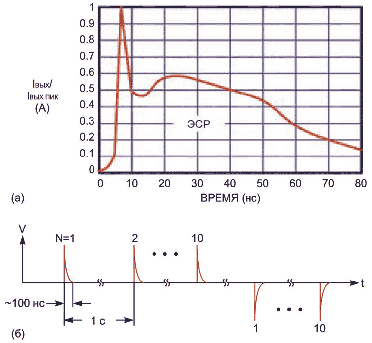

Проверка на устойчивость к ЭСР на системном уровне воспроизводит влияние ЭСР человека на электронный компонент (Рисунок 7а). Электростатический заряд может накапливаться на человеке при низкой относительной влажности, на напольных покрытиях с плохой проводимостью или на синтетической одежде. Чтобы смоделировать разряд, генератор ЭСР подает импульсы на тестируемое оборудование двумя способами. Первый – через разряд при непосредственном контакте с проверяемым оборудованием. Второй – через косвенный контакт с оборудованием, когда разряд происходит через воздушный промежуток. Международная Электротехническая Комиссия (IEC) определяет этот тест в спецификации IEC61000-4-2.
 Сравнение различных процедур проверки воздействия электростатического разряда
Рисунок 7. Проверка на устойчивость к ЭСР на системном уровне воспроизводит влияние ЭСР человека на электронный компонент (а). В соответствии со спецификацией, тест повторяется, как минимум, 20 раз (б).
Определяющими параметрами данного теста являются время нарастания, которое не должно превышать 10 нс, и ширина импульса, равная примерно 100 нс, что позволяет характеризовать тестовый сигнал как импульс с небольшой энергией. Тест на устойчивость к ЭСР требует проведения десяти разрядов импульсами как положительной, так и отрицательной полярности, с интервалом в 1 с. Таким образом, в соответствии со спецификацией, проверка производится, как минимум, 20 раз (Рисунок 7б).

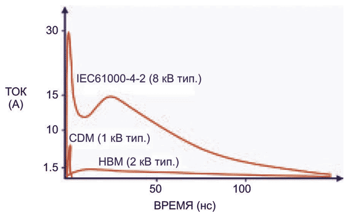

Рисунок 8 показывает различия между стандартами тестов на уровне устройств и на уровне систем. IEC тест на ЭСР, который многие называют золотым стандартом тестирования электронных компонентов, обычно имеет восьмикратное превышение по напряжению, по сравнению с тестом CDM, и двадцатикратное превышение по амплитуде тока, по сравнению с HBM.

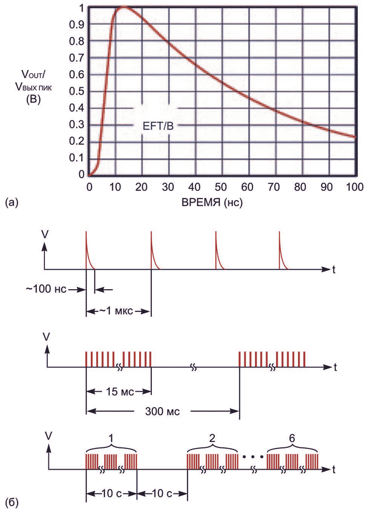

Стандарт теста уровня системы IEC61000-4-4 описывает модель проверки устойчивости к быстрым переходным процессам (electrical-fast-transient – EFT) (Рисунок 9). Поскольку в качестве испытательных сигналов используются пачки коротких импульсов, для обозначения теста нередко используется аббревиатура EFT/B («burst» – «B» – в данном контексте переводится как «пачка»). Тест EFT, воспроизводит переходные процессы, постоянно возникающие в повседневном окружении при отключении индуктивной нагрузки, дребезге контактов реле и при работе электродвигателей. Испытанию подвергаются все линии – силовые, сигнальные и земляные. Пачки импульсов имеют фиксированную длительность. Генератор тестовых сигналов EFT вырабатывает последовательность импульсов, уровень которых спадает до 50% от пикового значения менее чем за 100 нс. Импульсы отстоят друг от друга на 1 мкс. Типичная длительность пачки равна 15 мс, а период – 300 мс. Цикл повторяется на протяжении 10 с, после чего тест приостанавливается на 10 с. Так повторяется шесть раз. Полный тест занимает 110 с. Смысл теста EFT заключается в малом времени нарастания импульса, большом количестве повторений и низком уровне энергии.
Хотя по времени нарастания и энергетическим показателям EFT напоминает тест ЭСР, по количеству импульсов тесты принципиально различаются. При интервале между импульсами 1 мкс и длительности пачки 15 мс количество импульсов в ней равно, как минимум, 15,000. В пределах цикла 10 с количество пачек равно 10 с / 300 мс = 33.3. Умножив это количество на 15,000 получаем 500,000 – количество импульсов в одном цикле. Таким образом, в полном тесте в течение 110 с на испытываемое оборудование поступит 3 млн. импульсов.

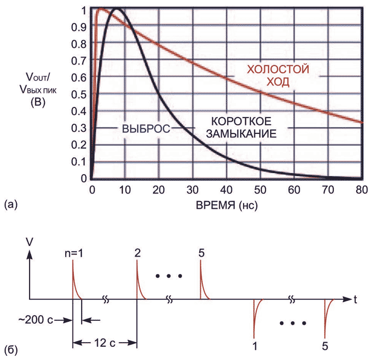

Тест на устойчивость к броскам напряжения, или к грозовым разрядам – IEC61000-4-5 – самый жесткий по уровню токов и длительности импульсов (Рисунок 10а). Однако испытатели часто используют этот тест для сигнальных и силовых линий протяженностью более 30 метров. Тест моделирует броски напряжения, возникающие вследствие прямого или косвенного воздействия грозовых разрядов, или при коммутации мощных нагрузок, включая их изменение и короткое замыкание.

Тест регламентирует форму сигнала на выходе генератора для режимов холостого хода и короткого замыкания. Отношение пикового напряжения холостого хода к пиковому току короткого замыкания определяет выходной импедансом генератора. Отличительной особенностью теста является значительная энергия импульса, обусловленная большим током имеющего низкий выходной импеданс генератора, и длительностью импульса, примерно в 1000 раз превышающей длительность импульсов в тестах ЭСР и EFT.
Тест предписывает подать пять положительных и пять отрицательных бросков напряжения с интервалом не более 1 минуты. На практике, для сокращения полного времени теста до 2 минут, интервал выбирают равным 12 с. Это усиливает воздействие теста из-за уменьшения времени восстановления между импульсами, но значительно снижает стоимости проверки (Рисунок 10б).
