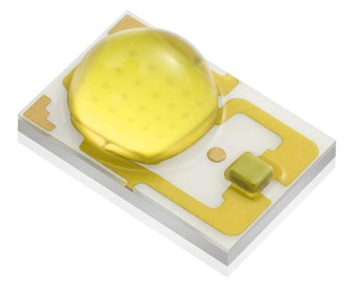

Светодиодная лампа
Использование этого инструмента лучше всего проиллюстрировать примером. Давайте представим, что вы намерены сконструировать настольную лампу с максимально возможным световым потоком с источником света на основе одного светодиода. По истечении 50,000 часов работы светоотдача, в среднем, не должна уменьшиться более чем до 70% от уровня новой лампы. Наиболее важным моментом в этом проекте будет выбор производителя, чей светодиод наиболее подходит для решения поставленной задачи.
В этом примере сравниваются высокоэффективные светодиоды четырех изготовителей, обозначенных ИЗГ1…ИЗГ4. Используются только общедоступные источники справочных данных, предоставляемые изготовителями. Пример списка основных параметров для каждого прибора показан в Таблице 1.

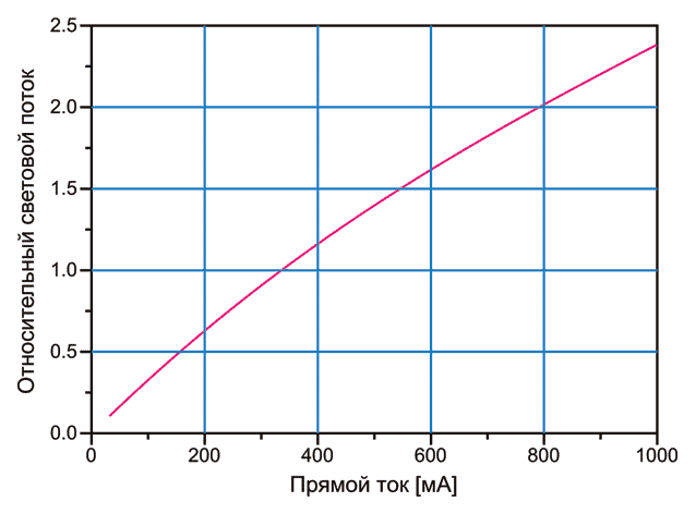

С этой целью необходимо в справочных материалах на три светодиода найти графики нормализованной зависимости светового потока от прямого тока, типичный пример которых показан на Рисунке 1. Графики позволят определить светоотдачу при токах, отличающихся от указанных в спецификациях.
График нормализованной зависимости светового потока от прямого тока
Рисунок 1. График нормализованной зависимости светового потока от прямого тока.
Как мы можем теперь увидеть в Таблице 2, ИЗГ3 перестал быть лидером по светоотдаче, однако исключать его из списка претендентов еще рано, т.к. сравнение параметров должно выполняться при сопоставимых условиях, а вопросов реальной рабочей температуры мы пока не касались.
