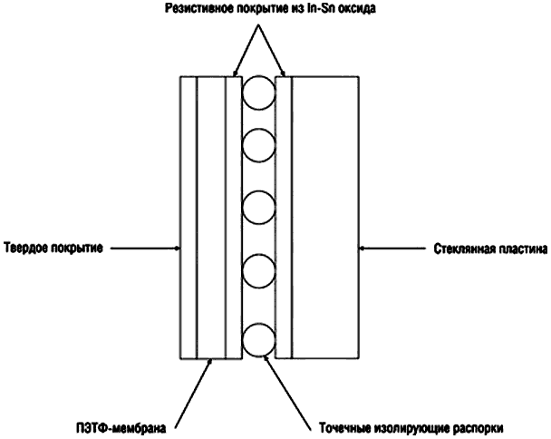

Основание экрана представляет собой стеклянную пластину с покрытием из твердого раствора оксида индия In2O3 (90% по массе) и двуокиси олова SnO2 (10% по массе). Данный материал (англ. Indium tin oxide – ITO или Tin-doped Indium oxide; далее по тексту для краткости именуемый In-Sn оксид) бесцветен и обладает хорошей прозрачностью для излучения видимого спектра. Важная особенность In-Sn оксида – проявление им резистивных свойств в электрических цепях.
Над стеклянной пластиной с резистивным покрытием из In-Sn оксида расположена мембрана из полиэтилентерефталата (сокращенно – ПЭТФ, также известного как лавсан или полиэстер). Мембрана с внутренней стороны также имеет резистивное покрытие из In-Sn оксида. Стеклянная пластина и мембрана из ПЭТФ разделены с помощью прозрачных точечных изолирующих распорок, равномерно распределенных по всей площади.
Схематическое изображение взаимного расположения слоев представлено на Рисунке 1.
| Рисунок 1. | Разрез резистивного сенсорного экрана. |

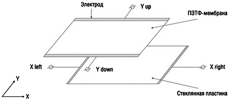

Верхний (Yup) и нижний (Ydown) электроды соединены с резистивным покрытием по всей длине верхней и нижней стороны ПЭТФ-мембраны. Аналогичным образом левый (Xleft) и правый (Xright) электроды соединены с резистивным покрытием по всей длине левой и правой стороны стеклянной пластины. Расположение электродов приведено на Рисунке 2.
| Рисунок 2. | Расположение электродов в резистивном четырехпроводном сенсорном экране. |
Когда осуществляется нажатие на экран, ПЭТФ-мембрана прогибается, и происходит электрический контакт между резистивными покрытиями мембраны и стеклянной пластины. Подавая напряжение на электроды и зная величину напряжения в месте контакта резистивных покрытий, можно определить позицию нажатия. Алгоритм считывания:
- Контроллер прикладывает +5 В к электроду Xleft стеклянной пластины, а электрод Xright соединяет с землей. Электроды ПЭТФ-мембраны Yup и Ydown соединяют между собой накоротко, и с них снимается напряжение. Данное напряжение будет пропорционально X-координате места нажатия, т.к. из-за резистивных свойств In-Sn оксида образуется резистивный делитель напряжения, приложенного к Xleft и Xright. Затем полученное напряжение оцифровывается контроллером с помощью АЦП и предается в компьютер как Х-координата.
- Аналогичным образом происходит получение Y-координаты. На электрод Yup подается +5 В, электрод Ydown соединяется с землей. Электроды Xleft и Xright соединяются между собой накоротко, и с них снимается напряжение. Величина полученного напряжения будет пропорциональна Y-координате места нажатия. Это напряжение также оцифровывается контроллером с помощью АЦП и передается в компьютер как Y-координата.

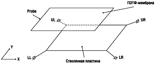

Взаимное расположение слоев аналогично расположению в четырехпроводном сенсорном экране (см. Рисунок 3). Отличие в том, что четыре электрода расположены по углам резистивного покрытия на стеклянной пластине (UL, UR, LR и LL), резистивное покрытие ПЭТФ-мембраны имеет свой вывод (Probe).
| Рисунок 3. | Расположение электродов в резистивном пятипроводном сенсорном экране. |
Когда контроллер ожидает нажатия на экран, резистивный слой стеклянной пластины подтянут к +5 В всеми четырьмя выводами электродов, резистивный слой ПЭТФ-мембраны заземлен через высокоомный резистор. При отсутствии нажатия напряжение на мембране равно нулю. Когда нажатие произошло, появился контакт резистивных слоев мембраны и стеклянной пластины, на выводе резистивного слоя мембраны появилось напряжение, и начинает работать алгоритм вычисления координат нажатия:
- Контроллер прикладывает +5 В к электродам UR и LR, а электроды UL и LL соединяет с землей. Напряжение, пропорциональное X-координате места нажатия, появляется на выводе Probe мембраны. Затем это напряжение оцифровывается контроллером с помощью АЦП и предается в компьютер как Х-координата.
- Аналогичным образом происходит получение Y-координаты. На электроды UL и UR подается напряжение +5 В, а электроды LL и LR соединяются с землей. Напряжение, пропорциональное Y-координате места нажатия, появляется на выводе Probe мембраны. Затем это напряжение оцифровывается контроллером с помощью АЦП и предается в компьютер как Y-координата.

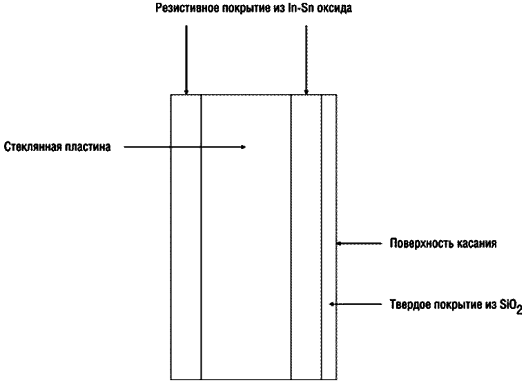

Емкостной (или поверхностно-емкостной) сенсорный экран имеет четырехслойную структуру. Обе стороны стеклянной пластины покрыты резистивным слоем из In-Sn оксида. Тонкий слой двуокиси кремния – SiO2 (толщиной 0.0015 мм) покрывает внешнюю сторону стеклянной пластины. Взаимное расположение слоев показано на Рисунке 4. Четыре электрода, соединенных с резистивным слоем расположены по углам стеклянной пластины.
| Рисунок 4. | Разрез емкостного сенсорного экрана. |

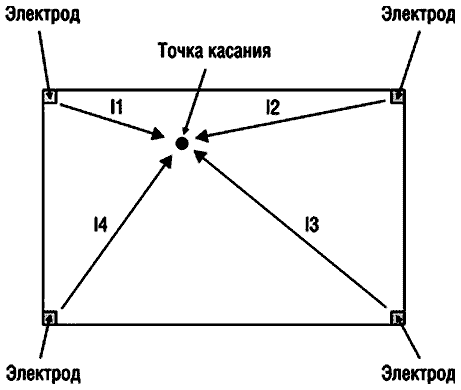

Напряжение небольшой величины прикладывается к электродам (одинаковая величина для всех углов). Человеческое тело имеет электрическую емкость, поэтому, когда происходит касание, появляется утечка тока. При этом чем ближе палец к углу, тем меньше сопротивление экрана (между точкой касания и электродом, расположенном в этом углу), следовательно, больше сила тока, протекающего через электрод. Измеряя величины токов, протекающих через все электроды, контроллер производит вычисление координаты места касания, которые затем передает в компьютер.
| Рисунок 5. | Расположение электродов и путь протекания тока от электрода до точки касания. (Ток электрода пропорционален расстоянию от точки касания до угла, в котором этот электрод установлен). |

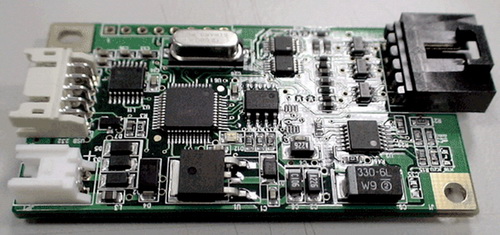

Контроллер представляет собой плату (Рисунок 6), которая обрабатывает сигналы от сенсорного экрана и преобразует их в данные для передачи в компьютер по последовательному интерфейсу.
| Рисунок 6. | Внешний вид платы контроллера 33-CA232-BB для емкостных сенсорных экранов. |
Среди продукции Onetouch есть контроллеры для резистивных (четырех-, пятипроводных) и емкостных сенсорных экранов. Сравнение характеристик некоторых моделей контроллеров представлено в Таблице 2.
