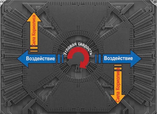

Выпустив в последнее время более 30 различных типов гироскопов, имеющих высокую точность, малое потребление тока и компактный корпус, компания STMicroelectronics продолжает стремительное наступление на рынок МЭМС. Сердце гироскопов компании STMicroelectronics представляет собой микроэлектронный механический элемент, работающий по принципу камертона и использующий эффект Кориолиса для преобразования угловой скорости в перемещение специальной чувствительной структуры.
Одноосевой курсовой (yaw) МЭМС гироскоп
Рисунок 1. Одноосевой курсовой (yaw) МЭМС гироскоп.
Рассмотрим, например, простой вариант одноосевого курсового (yaw) гироскопа (см. Рисунок 1). Две подвижные массы находятся в непрерывном движении в противоположных направлениях, обозначенных синими стрелками. Как только произойдет изменение угловой скорости, сила Кориолиса, показанная желтыми стрелками, будет действовать в перпендикулярном направлении, и вызовет смещение масс, пропорциональное величине угловой скорости. Так как движущиеся электроды (роторы) сенсорной части датчика расположены рядом с фиксированными электродами (статоры), то любое смещение будет вызывать изменение электрической емкости конденсаторов, образованных статорами и роторами. Таким образом, осуществляется преобразование угловой скорости гироскопа в электрический параметр, величина которого детектируется специализированной схемой.
На основе разработанной STMicroelectronics МЭМС технологии выпущено уже более 600 миллионов акселерометров. Это указывает пользователям на правильность принятого в свое время технического решения, гарантирующего им возможность применения современной и надежной продукции непосредственно в конечных приложениях. По сравнению с другими гироскопами дифференциальный характер используемых STMicroelectronics камертонов делает систему нечувствительной к нежелательному линейному ускорению и случайной вибрации, воздействующей на сенсор. При наличии таких воздействий обе массы датчика будут смещаться в одном направлении, в результате чего за счет дифференциального включения будет регистрироваться нулевое результирующее изменение общей емкости.

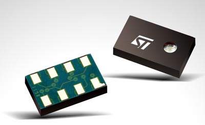

Так же как и МЭМС акселерометры, МЭМС гироскопы STMicroelectronics представляют собой систему-в-корпусе (system-in-package – SIP) – механический элемент датчика и специализированная схема преобразования сигналов изготовлены на разных кристаллах и помещены в один корпус. Передовые конструкторские решения в совокупности с усовершенствованным корпусом позволили значительно уменьшить габаритные размеры датчика. Многоосевые МЭМС гироскопы выпускаются в корпусе размерами 3 × 5 мм с максимальной толщиной 1 мм (Рисунок 3), сохраняя при этом стабильность и обеспечивая высокие рабочие характеристики конечного устройства в течение всего срока службы.
Многоосевые гироскопы STMicroelectronics в ультракомпактном корпусе LGA
Рисунок 3. Многоосевые гироскопы STMicroelectronics в ультракомпактном корпусе LGA.

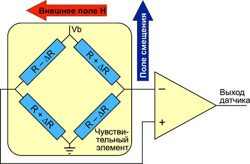

Среди различных способов изготовления кремниевых магнитных датчиков все шире используется AMR (анизотропная магнитно-резистивная) технология. Это связано с ее способностью сочетать высокое пространственное разрешение и высокую точность измерений с низким энергопотреблением, что исключительно важно для устройств с батарейным питанием. Принцип работы таких датчиков основан на изменении сопротивления тонкой полоски ферромагнитного материала под действием внешнего магнитного поля, перпендикулярного направлению тока, проходящего по этой полоске. Чувствительный элемент датчика, как правило, имеет конфигурацию моста Уитстона, как изображено на Рисунке 4, и состоит из магниторезисторов, имеющих в состоянии покоя одинаковое сопротивление R. Во время измерения на мост подается напряжение Vb, и через резисторы начинает протекать ток. Всякий раз, при воздействии на измерительный мост магнитного поля H, вектор намагниченности в двух противоположно расположенных резисторах моста смещается по направлению тока, что вызывает увеличение их сопротивления. В оставшихся двух противоположно расположенных резисторах моста вектор намагниченности смещается против направления тока, в результате сопротивление их уменьшается. Таким образом, в линейном диапазоне выход датчика пропорционален приложенному магнитному полю.
Упрощенная функциональная схема магниторезистивного преобразователя
Рисунок 4. Упрощенная функциональная схема магниторезистивного преобразователя.

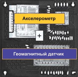

Мобильные телефоны давно стали самой активной сферой потребления датчиков, и установка в них магнитометров в сочетании с акселерометрами для реализации компасов с компенсацией наклона представляется все более заманчивой. Примером такого устройства, имеющего шесть степеней свободы, является производимая компанией STMicroelectronics микросхема цифрового MЭMC компаса LSM303DLH. В микросхеме, выпускаемой в компактном корпусе LGA, объединены высокоэффективный 3-осевой акселерометр и 3-осевой магнитометр повышенной точности (Рисунок 5). Подсистема магнитометра содержит дополнительные токопроводящие дорожки, позволяющие электрически управлять полярностью выходного напряжения и создавать поле смещения для компенсации внешних магнитных полей.
3-осевой акселерометр и 3-осевой магнитометр LSM303DLH в компактном корпусе LGA
Рисунок 5. 3-осевой акселерометр и 3-осевой магнитометр LSM303DLH в компактном корпусе LGA.
LSM303DLH обеспечивает высокоточное трехмерное измерение магнитных полей внутри зданий, автомобилей, а также на высоких широтах в США, Канаде и Северной Европе (и, разумеется, в России), где магнитное склонение поля Земли трудно измерять с помощью датчиков Холла. В сочетании с программными драйверами для считывания результатов измерений, автокалибровки и компенсации магнитных помех, доступными для многих популярных мобильных операционных систем, датчик LMS303DLH с 6 степенями свободы предоставляет разработчикам мощный инструмент для реализации навигационных функций.

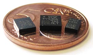

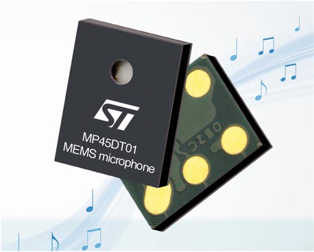

Недавно компания расширила номенклатуру МЭМС компонентов, выпустив микрофоны и датчики давления. МЭМС микрофоны (Рисунок 6) позволят создавать более компактные, легкие и тонкие мобильные телефоны и другие портативные устройства, с лучшей направленностью, высоким качеством звука и надежным шумоподавлением. С помощью МЭМС датчиков давления (Рисунок 7) потребительские устройства смогут измерять атмосферное давление и/или указывать точное местоположение во всех трех измерениях.
МЭМС микрофон MP45DT01   МЭМС датчик давления LPS001WP
Рисунок 6. МЭМС микрофон MP45DT01.   Рисунок 7. МЭМС датчик давления LPS001WP.
