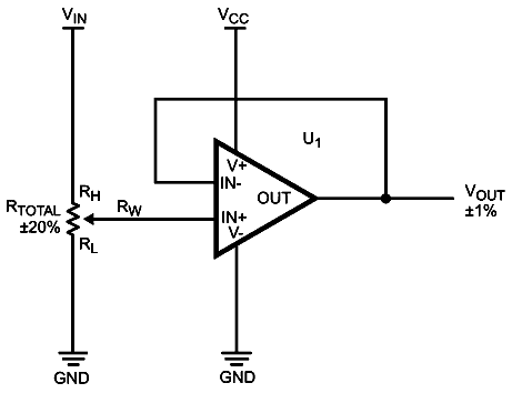

В большинстве приложений ЦП используются либо как делители напряжения, либо как переменные резисторы.
Режим делителя напряжения
При использовании ЦП в качестве делителя напряжения выводы RH и RL соединяются с шинами питания, при этом конечная точность напряжения на движке RW зависит только от качества согласования сопротивлений внутренних резисторов и будет одинаковой для всех ЦП одного типа, независимо от отклонения общего сопротивления. Это легко объясняется тем, что напряжение между выводами RH и RL делится между определенным количеством отводов, т.е., масштабируется между n одинаковых резистивных элементов цепочки делителя. К примеру, для схемы, изображенной на Рисунке 1, выходное напряжение VOUT при положении движка m можно вычислить по Формулам 1 и 2:
   (1)
или:
  (2)
где
n – общее количество отводов,
m – текущая позиция движка,
RTOTAL – общее сопротивление ЦП.
Рисунок 1. Точный делитель напряжения.

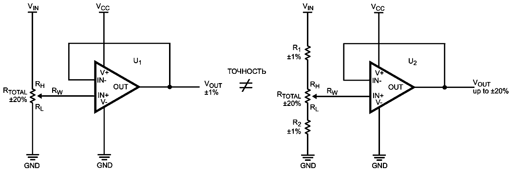

Как видно из Уравнения 2, общее сопротивление сократилось и исчезло из выражения. Это означает, что никакого влияния на VOUT оно не оказывает. Однако, если хотя бы к одному из выводов RH или RL подключен другой резистор, точность выходного сигнала становится функцией точности номиналов резисторов ЦП. Это связано с тем, что масштабный коэффициент перестает быть одинаковым для всех элементов делителя (Рисунок 2).
Рисунок 2. Точность этих схем неодинакова.
Выходная функция изображенной на Рисунке 2 схемы с резисторами R1 и R2 описывается Уравнением 3:
  (3)
Заметим, что сопротивление движка в расчет не принимается, так как на погрешность данной схемы оно никак не влияет, если допустить, что параметры ОУ идеальны.

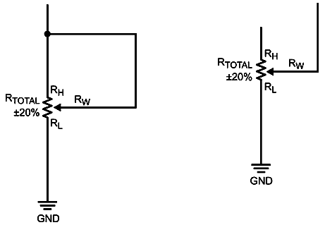

Реостатный режим
При использовании ЦП в качестве перемененного сопротивления его выходная точность начинает определяться суммой начальной погрешности (± 20%) и дополнительной ошибкой, вносимой сопротивлением движка, поскольку ключи движка неидеальны (имеют небольшое сопротивление, типичное значение которого 70 Ом) и неодинаковы для различных отводов. Влияние сопротивления движка можно уменьшить в реостатной конфигурации, когда движок соединен с одним из выводов ЦП (Рисунок 3а).
а)                                               б)
Рисунок 3. Режимы реостата и переменного сопротивления.
В реостатной конфигурации (Рисунок 3а) сопротивление движка оказывается включенным параллельно с частью цепочки резисторов, что приводит к появлению зависимости от выбранного положения движка.

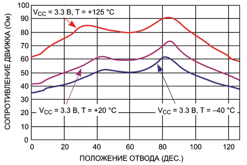

Другая возможная конфигурация, где один из выводов ЦП оставлен свободным, изображена на Рисунке 3б. В этом случае сопротивление движка известно, так как всегда приводится в технических характеристиках в форме графика (Рисунок 4), что намного упрощает вычисление общего сопротивления для любого отвода. Если движок находится в положении m, для расчета сопротивления можно использовать Уравнение 4:
  (4)
где
Rm – сопротивление реостата,
RWIPER – сопротивление движка,
ROFFSET – сопротивление смещения (приводится в технических спецификациях).
Рисунок 4. Зависимость сопротивления движка от положения отвода для ЦП 10 кОм.

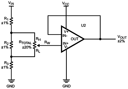

Несмотря на то, что начальная точность обычного ЦП находится в диапазоне ±20%, ошибку приложения, использующего ЦП, можно уменьшить с помощью ряда несложных приемов. Например, после небольшой модификации схемы, изображенной на Рисунке 2, ее точность существенно повышается (Рисунок 5).
Рисунок 5. Способ повышения точности в режиме делителя напряжения.
В схеме, изображенной на Рисунке 5, входной сигнал VIN делится цепочкой из трех резисторов R1, R2 и R3, а ЦП подключен параллельно R2. Сохраняя гибкость регулировки выходного напряжения, такая конфигурация обеспечивает намного более низкую погрешность. Заметим, что для достижения хорошей точности сопротивление RTOTAL должно в 5-10 раз превышать значение R2.

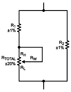

Можно добиться еще более высокой точности с помощью параллельно-последовательной комбинации ЦП и прецизионных постоянных резисторов (Рисунок 6).
Рисунок 6. Цифровой потенциометр с постоянными резисторами в параллельно-последовательной конфигурации.
Например, включив 256-позиционный ЦП с сопротивлением 10 кОм и точностью ±20% по схеме, изображенной на Рисунке 6, можно получить переменный резистор с диапазоном сопротивлений от 5.5 кОм до 10.695 кОм и погрешностью от ±1.1% до ±8.5% (Таблица 1).
