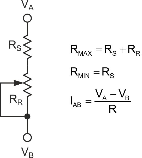

Простейшая и повсеместно распространенная схема представляет собой последовательное соединение ручного потенциометра в реостатном включении и постоянного резистора, показанное на Рисунке 1.
Классическое переменное сопротивление с последовательным соединением ручного потенциометра в реостатном включении и постоянного резистора.
Рисунок 1. Классическое переменное сопротивление с
Наличие потенциометров и резисторов, охватывающих диапазон от ом до мегаом, делает выбор оптимальных сопротивлений компонентов на Рисунке 1 очевидным и простым. Но если в приложении требуется использовать цифровой потенциометр (ЦП), ситуация становится более – кхм – интересной.

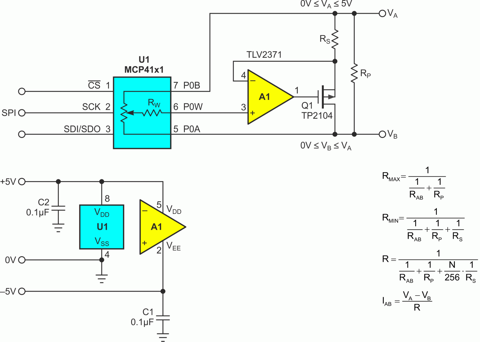

По сравнению с ручными потенциометрами ЦП доступны только в относительно узком диапазоне сопротивлений. Серьезными их недостатками также являются большое сопротивление движка и более широкий разброс номиналов. Эти ограничения делают их сомнительным выбором для реализации точных реостатов, если полагаться исключительно на классическую пассивную топологию, показанную на Рисунке 1. На Рисунке 2 представлена активная и более дружественная к ЦП альтернатива.
Искусственный ЦП позволяет избежать проблем с помощью шунтирующего полевого транзистора, точных постоянных резисторов и операционного усилителя.
Рисунок 2. Искусственный ЦП позволяет избежать проблем с помощью шунтирующего полевого транзистора, точных
Вот как это работает.

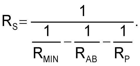

Несмотря на то, что мы хотим реализовать переменное сопротивление, ЦП U1 работает в режиме потенциометра. Поэтому большой допуск его сопротивления (±20% для серии MCP41xx) не оказывает существенного влияния. Доминирует точность RS и RP. Аналогично, сопротивление движка ЦП теперь представляет чисто академический интерес благодаря входному току и входному сопротивлению A1, измеряемым пикоамперами и тераомами. Усилитель A1 и транзистор Q1 включены как программируемый источник тока. Его выходной ток, пропорциональный разности напряжений VA – VB, обеспечивает точное программируемое сопротивление. Это соотношение делает ток IAB линейно пропорциональным N (N – десятичный эквивалент кода в регистре положения движка).
Расчетные формулы для соответствующих сопротивлений при заданных значениях RAB, RMAX и RMIN следующие:

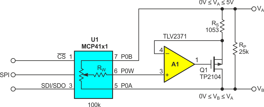

На Рисунке 3 показан типичный пример конструкции для RMAX = 20 кОм и RMIN = 1 кОм.
Пример конструкции искусственного реостата, где RMAX = 20 кОм и RMIN = 1 кОм.
Рисунок 3. Пример конструкции искусственного реостата, где RMAX = 20 кОм и RMIN = 1 кОм.

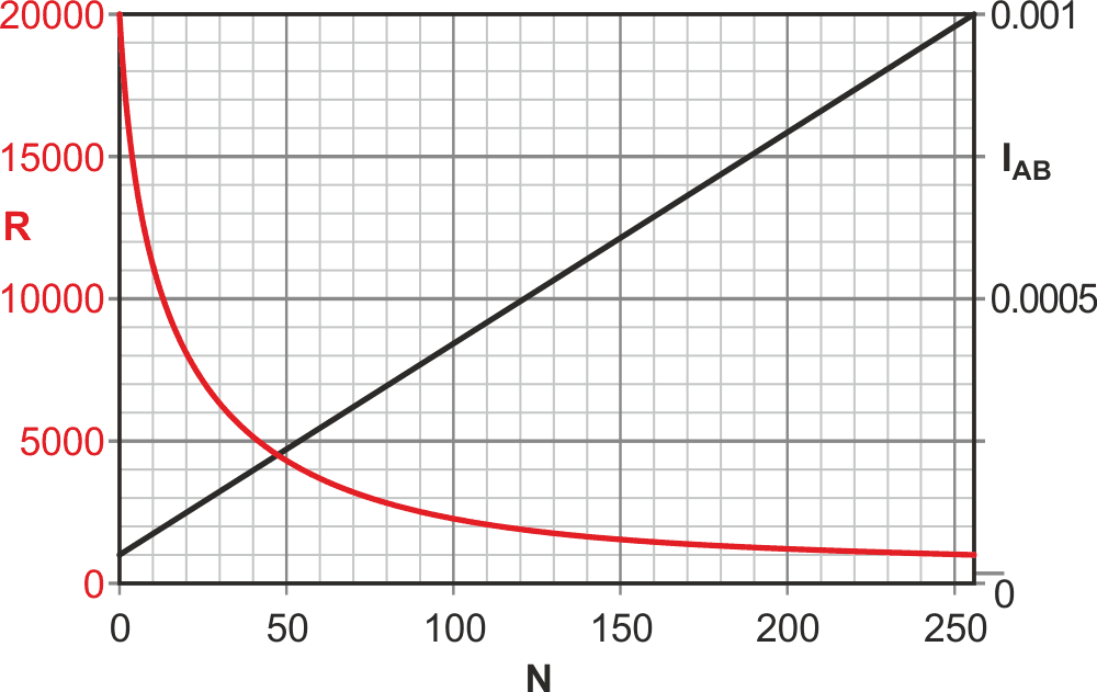

На Рисунке 4 представлены графики величины переменного сопротивления R и тока на один вольт напряжения (VA – VB) как функции N.
Характеристики схемы на Рисунке 3 с показанными номиналами компонентов обеспечивают линейную зависимость между N и IAВ, позволяя сохранить ограниченное 8-битноге разрешение ЦП.
Рисунок 4. Характеристики схемы на Рисунке 3 с показанными номиналами
компонентов обеспечивают линейную зависимость между N и I,
Обратите внимание на точную линейную зависимость между N и током IAB, которая хорошо обеспечивает сохранение ограниченного 8-битного разрешения ЦП.

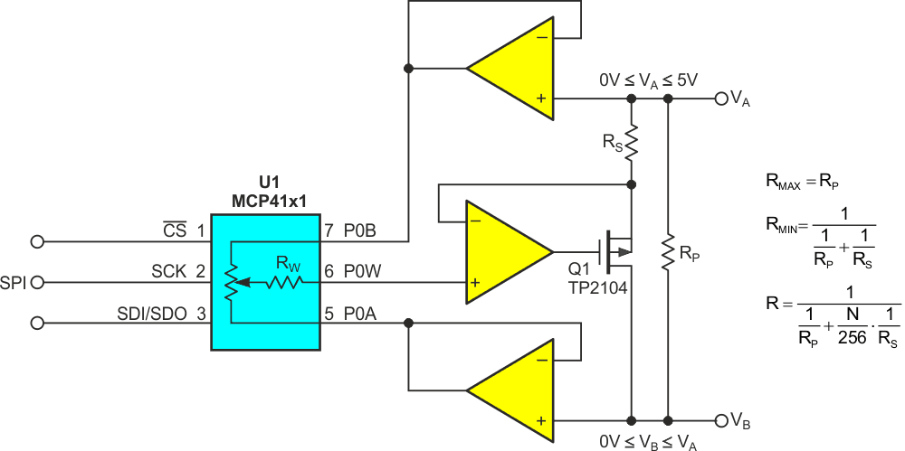

Возникает вопрос: Что делать, если требуемое значение RMAX больше сопротивления RAB имеющихся ЦП? Рисунок 5 предлагает практичное (хотя, надо признать, несколько перегруженное) решение, которое позволяет легко реализовать точное значение RMAX, выходящее далеко за пределы диапазона мегаом.
Два буферных усилителя исключают RAB из формулы для RMAX, позволяя получить значения RMAX, выходящие далеко за пределы мегаом.
Рисунок 5. Два буферных усилителя исключают RAB из формулы для RMAX, позволяя получить значения RMAX,
