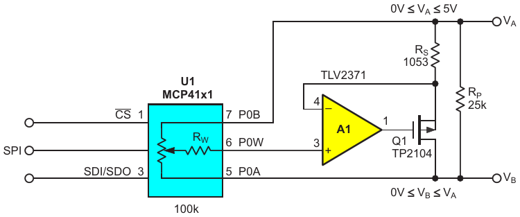

Пример конструкции искусственного реостата, …
Пример конструкции искусственного реостата, где R
MAX
= 20 кОм и R
MIN
= 1 кОм

Рисунок 1. Классическое переменное сопротивление с последовательным соединением ручного потенциометра в реостатном включении и постоянного резистора
Рисунок 2. Искусственный ЦП позволяет избежать проблем с помощью шунтирующего полевого транзистора, точных постоянных резисторов и операционного усилителя
Рисунок 3. Пример конструкции искусственного реостата, где R
MAX
= 20 кОм и R
MIN
= 1 кОм
Рисунок 4. Характеристики схемы на Рисунке 3 с показанными номиналами компонентов обеспечивают линейную зависимость между N и I
AВ
, позволяя сохранить ограниченное 8-битноге разрешение ЦП
Рисунок 5. Два буферных усилителя исключают R
AB
из формулы для R
MAX
, позволяя получить значения R
MAX
, выходящие далеко за пределы мегаом
