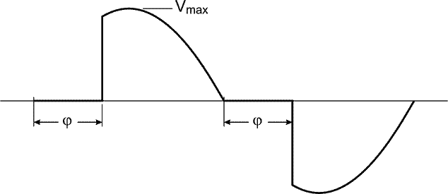

Рисунок 1. Диммеры с отсечкой фазы ограничивают мощность, подаваемую на лампу в течение каждого полупериода сетевого напряжения, управляя задержкой момента подключения напряжения к нагрузке.
Почти во всех устанавливаемых в домах стандартных диммерах используется принцип отсечки фазы. Преимущество таких схем – простота и надежность. Схема обрезает часть синусоиды в каждом цикле переменного напряжения и, тем самым, меняет действующее значение напряжения, приложенного к нити накаливания (Рисунок 1). Это, в свою очередь, меняет световой поток нити. Поскольку для нагрева и охлаждения нити накаливания требуется сравнительно долгое время, такое переключение не заметно для человеческого глаза, за исключением, может быть, установки самых минимальных уровней. Существует два основных типа диммеров. Первый обычно выполнен на симисторе и отсекает фазу по переднему фронту синусоиды. Второй тип – транзисторный, в нем фаза обрезается относительно заднего фронта. Последние были разработаны для совместимости с емкостным входом электронных трансформаторов, используемых для питания низковольтных галогенных ламп.

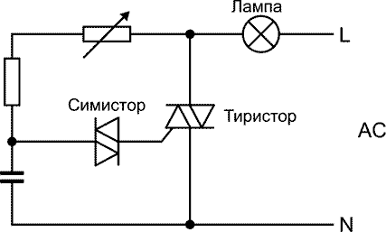

Рисунок 2. Типовая схема симисторного диммера.
Типовая схема симисторного регулятора включает в себя конденсатор, динистор, симистор и предназначенный для управления яркостью переменный резистор (Рисунок 2). Конденсатор заряжается, пока напряжение на нем не достигнет напряжения пробоя динистора. Длительность этого процесса зависит от установки переменного резистора. Это, в свою очередь, открывает симистор, и через него начинает протекать ток, замыкая цепь между источником питания и лампой. Ток через симистор продолжает течь до тех пор, пока не снизится ниже минимального уровня тока удержания. Поскольку лампа накаливания является простой резистивной нагрузкой, это снижение тока произойдет в момент перехода сетевого напряжения через ноль. Симистор проводит ток в обоих направлениях (Рисунок 3), поэтому аналогичный процесс повторится и во время отрицательной полуволны переменного тока.

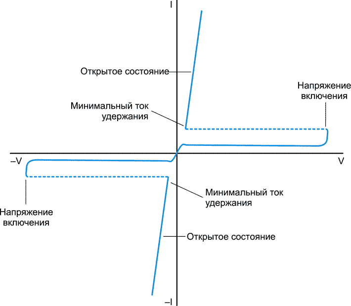

Контроллеры современных систем освещения с поддержкой функции диммирования
Рисунок 3. Вольтамперная характеристика симистора.
Многие диммеры рассчитаны на минимальную нагрузку 40 Вт или больше и, возможно, чтобы лампа накаливания начала светиться, потребуется немного повернуть ручку регулятора от нулевой установки. В связи с тем, что для КЛЛ требуется всего лишь 10% от энергии, потребляемой лампой накаливания, это может вызвать проблемы при управлении, ограничивая диммирование очень узким диапазоном, близким к пиковой мощности.
Смена технологий освещения делает нагрузку все более сложной и все менее похожей на лампы накаливания. Нередко она представляет собой емкость, из-за которой ток в течение периода несколько раз падает ниже уровня удержания симистора, что становится причиной кратковременных отключений нагрузки.

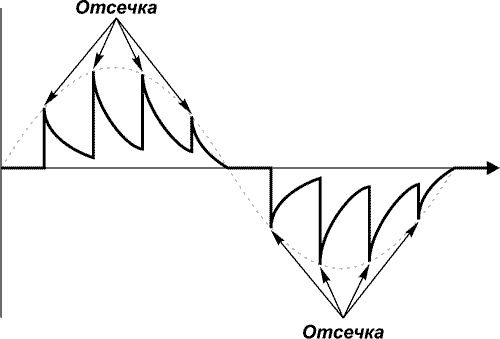

Для эффективной работы диммера необходимо обеспечить путь для протекания через нагрузку тока, заряжающего конденсатор при закрытом симисторе, и поддерживать требуемый уровень этого тока в течение периода переменного напряжения. Если диммером установлен очень малый угол отсечки фазы, то времени для зарядки конденсатора небольшим током будет достаточно. Однако при больших углах процесс зарядки может не успевать завершиться в течение одного полупериода переменного тока, поэтому симистор будет переключаться реже, чем ожидается (Рисунок 4).
Рисунок 4. Работа диммера, когда ток управления падает ниже уровня, при котором возможно удержание симистора во включенном состоянии в течение каждого полупериода переменного тока.
Фильтр электромагнитных помех может усугубить эту проблему, поскольку емкостные и индуктивные элементы фильтра реагируют на потенциально большие изменения напряжения при включении симистора. В результате, для того, чтобы совместно с диммером использовать такую реактивную нагрузку, как КЛЛ и светодиодные лампы, приходится создавать специальные схемы драйверов.
