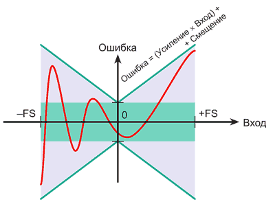

 Возвращение к основам электрических измерений
Рисунок 1.
  • Точность. Компания Keithley в документации на свои приборы обычно указывает точность двумя значениями, а именно, в виде доли от измеряемой величины и доли масштаба измерения (шкалы). Например: ± (погрешность усиления (gain error) + ошибка смещения (offset error). Это можно прочесть, как ± (% от показаний + % от диапазона) или ± (ppm (промилле) от показаний + ppm от диапазона). На Рисунке 1 представлена полная шкала, или «FS» (full scale). Например, в документации на 6½-разрядный мультиметр Model 2000 компании Keithley при измерении напряжения в диапазоне 1 В указывается точность 30 ppm от показаний + 7 ppm от диапазона. Зеленая область отображает ошибку смещения, которая выражается либо в процентах от диапазона, либо в ppm от диапазона. На Рисунке 2 представлена ошибка усиления, определяемая в процентах или в ppm от показаний. При считывании можно ожидать, что ошибки окажутся где угодно в пределах фиолетовой и зеленой областей. Для высококачественных измерительных приборов точность, приведенная в документации, может гарантироваться на срок 24 часа, 90 дней, один год, два, или даже пять лет с момента последней калибровки. Для большинства приборов этот период равен 90 дней.

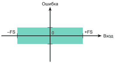

Рисунок 2.
Точность = ±(% от показаний + % от диапазона) = ±(погрешность усиления+ погрешность смещения).
Например:
Цифровой мультиметр с диапазоном измерений 2 В:
Точность = ±(0.03% от показаний + 0.01% от диапазона).
При входном сигнале 0.5 В:
Неопределенность = ±(0.03% × 0.5 В + 0.01% × 2.0 В =
= ±(0.00015 В + 0.00020 В)= ±350 мкВ.
Показания = от 0.49965 до 0.50035.
В следующем примере также будет измеряться сигнал 0.5 В в диапазоне 2 В, но с использованием более качественного цифрового мультиметра. Он имеет лучшие характеристики в двухвольтовом диапазоне, а неопределенность измерений равна всего ±35 мкВ.
Цифровой мультиметр, 6½-разрядный, диапазон 2 В (2.000000)
Точность = ±(0.003% от показаний + 0.001% от диапазона) =
= ±(30 ppm от показаний + 10 ppm от диапазона) =
= ±(0.003% от показаний + 20 отсчетов).
Неопределенность при 0.5 В = ±(0.000015 + 0.000020) = ±0.000035 В = ±35 мкВ.
Теперь, если рассмотреть процесс измерения с использованием платы сбора данных, можно заметить, что 1 младший бит ошибки смещения равен диапазон/4096 = 0.024% от диапазона. При 2-вольтовом диапазоне 1 младший значимый бит (LSB) ошибки смещения соответствует 0.488 мВ. Следует отметить, что точность измерений заметно ниже при использовании такой платы, чем при применении настольного цифрового мультиметра высокого качества.
Плата аналогового ввода, 12 бит, диапазон 2 В
Точность = ±(0.01% от показаний + 1 LSB) = ±(100 ppm + 1 бит).
Неопределенность при 0.5 В = ±(0.000050 + 2.0/4096) =
= ±(0.000050 + 0.000488) = ±0.000538 = ±538 мкВ.
