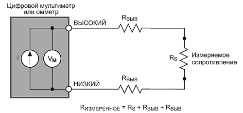

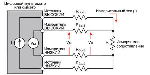

  • Сопротивление выводов. При измерении сопротивлений, особенно малых, необходимо учитывать сопротивление щупов. В примере, изображенном на Рисунке 3а, измерение сопротивления производится двумя проводами. Прибор подключает к своим входным клеммам внутренний источник стабильного тока и измеряет падение напряжения на тестируемом резисторе. Этот метод даст хорошие результаты, если сопротивление резистора будет намного больше сопротивления щупов. Однако несложно понять, что произойдет, если измеряемое сопротивление будет близко к сопротивлению щупов, или даже меньше его. Эту проблему можно устранить, производя замеры с помощью четырех проводов (Рисунок 3б). Теперь падение напряжения будет измеряться только на резисторе, а не на резисторе и щупах. Как правило, входное сопротивление вольтметра очень высоко по сравнению с измеряемым сопротивлением, поэтому сопротивление щупов в цепи вольтметра уже не играет никакой роли. Если все же измеряемое сопротивление очень велико и близко к входному сопротивлению вольтметра, может потребоваться электрометр или другой прибор со сверхбольшим сопротивлением входа.

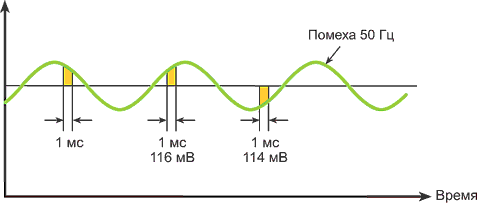

  • Внешние помехи. Внешние помехи в процессе измерения сигнала привносят ошибки, как по постоянному, так и по переменному току. Наиболее распространенным источником шумов являются сети частотой 50 или 60 Гц, в зависимости от того, в какой стране производятся измерения. Дополнительные милливольты шума не являются чем-то необычным, особенно когда замеры проводятся вблизи люминесцентных ламп. Составляющие шума, наложенного на измеряемый сигнал постоянного тока, могут привести к очень неточным и нестабильным результатам. Как показано на Рисунке 5, измеренная величина будет сильно зависеть от того, где выполнено измерение относительно синусоиды. Большинство современных приборов позволяет пользователям задать период интегрирования входного сигнала по отношению к числу периодов сети (number of power line cycles – NPLC). Иными словами, при установке 1 NPLC постоянная времени интегрирования составит 20 мс (50 Гц) и 16.67 мс (60 Гц), что устранит влияние шумов любой электросети. Такая функция дает существенное улучшение характеристик прибора.

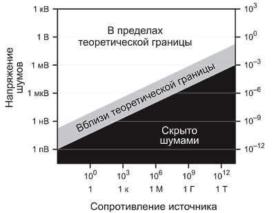

  • Теоретические пределы измерений. Законы физики устанавливают фундаментальный предел того, насколько слабым может быть регистрируемый сигнал, поскольку каждая система генерирует определенные шумы, как по току, так и по напряжению. На Рисунке 6 показаны уровни напряжения, измерить которые невозможно, а также уровни, приближающиеся к теоретическим границам измерения.
