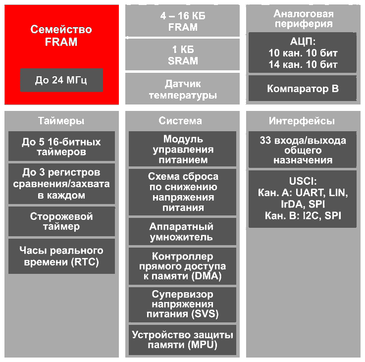

TI интегрировала FRAM в небольшую группу 16-разрядных микроконтроллеров семейства MSP430. Компания позиционирует эти приборы как 16-разрядные с ценой и мощностью потребления 8-разрядных микроконтроллеров. В устройства серии MSP430FR57xx (Рисунок 1) интегрирована память FRAM с объемом в старших моделях до 128 Кбит (16 Кбит×8), разнообразная периферия и многочисленные интерфейсы ввода/вывода.
Микроконтроллеры серии MSP430FR57xx
Рисунок 1. Микроконтроллеры серии MSP430FR57xx содержат энергонезависимую FRAM объемом 128 Кбит. Микросхемы этого семейства снабжены разнообразной периферией, включая многоканальный 10-битный АЦП.
В состав работающей на частоте 24 МГц линейки FRAM микроконтроллеров входят устройства с количеством линий ввода/вывода от 17 до 33. Большинство из них имеют интегрированный 10-битный АЦП с максимальным количеством каналов 14. Как правило, все микроконтроллеры содержат ШИМ, схему сброса при подаче питания, сторожевой таймер и коммуникационные интерфейсы SPI, I2C и UART.
Реальные преимущества FRAM проявляются в активном режиме, потребление энергии в котором составляет 82 мкА/МГц. Многие микроконтроллеры семейства MSP430 с Flash-памятью потребляют в активном режиме в два-три раза больше. Справедливости ради надо отметить, что специальные низковольтные серии микроконтроллеров с Flash-памятью потребляют энергии на 50% меньше, однако их рабочая частота не превышает 4 МГц.

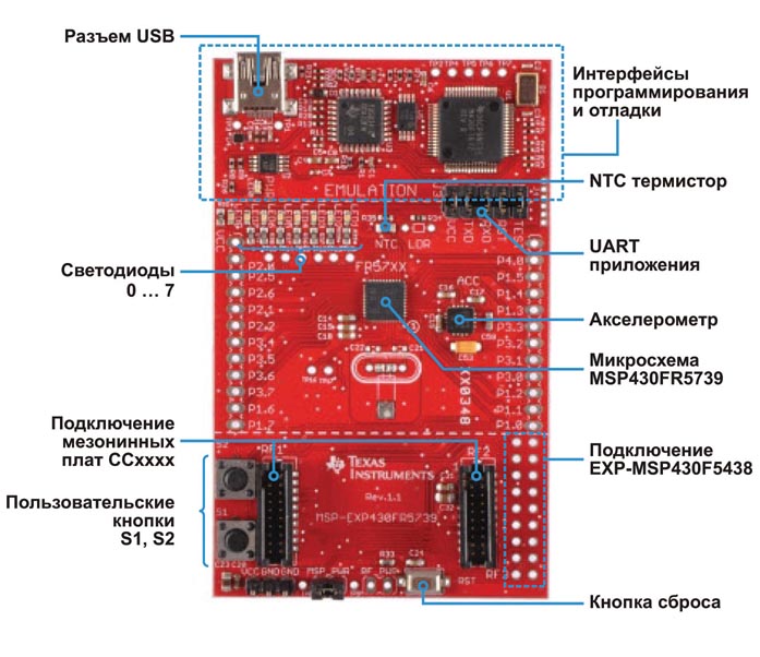

Для оценки возможностей микроконтроллеров и технологии FRAM TI предлагает несколько интересных наборов. Оценочная плата MSP-EXP430FR5739 (Рисунок 2) выполнена на микроконтроллере MSP430FR5739 с интегрированной FRAM емкостью 128 Кбит. Дополнительно, на плате установлены акселерометр и термистор, которые могут оказаться полезными в типовых приложениях.
Рисунок 2. Оценочная плата MSP-EXP430FR5739 содержит трехосевой акселерометр, термистор, светодиоды, кнопки, а также разъем расширения для подключения дочерних плат.
