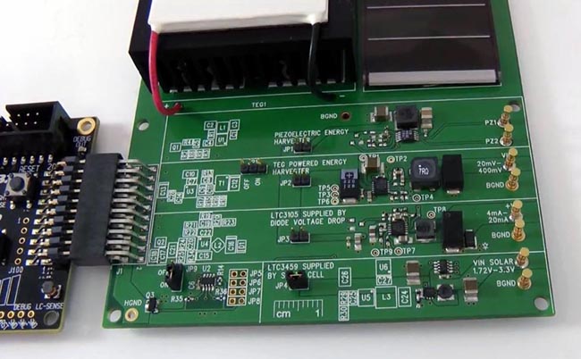

Рисунок 1. Многоцелевая плата сбора энергии компании
Linear Technology.

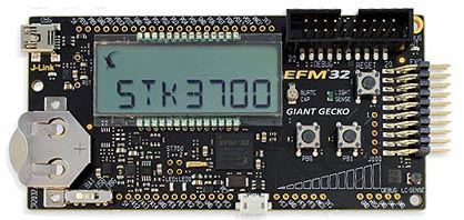

Многоцелевая плата сбора энергии (Рисунок 1) выпускается с четырьмя преобразователями напряжения от Linear Technology, каждый из которых оптимизирован для различных источников энергии. Например, микросхема LTC3588 предназначена для источников переменного тока с напряжением до 20 В, таких как пьезоэлектрические и индуктивные электрогенераторы. В состав стартового набора Giant Gecko Starter Kit (Рисунок 2) входит микроконтроллер (МК) EFM32GG990F1024, в активном режиме потребляющий всего 200 мкA/MГц. Ядро ARM Cortex M3 этого МК работает на частоте до 48 МГц. МК имеет 1024 КБ Flash памяти, 128 КБ RAM, интерфейс USB, контроллер ЖКИ, а также сенсорный интерфейс LESENCE.

Рисунок 2. Стартовый набор EFM32 Giant Gecko Starter Kit.

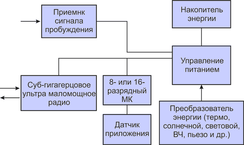

Рисунок 3. Базовая структура автономного беспроводного датчика. Выход первичного датчика, как правило, соединен с МК, который обрабатывает полученную информацию (т.е., данные о температуре, давлении, ускорении и т.д.).
Большинство автономных датчиков имеет структуру, подобную изображенной на Рисунке 3. Функции основных блоков заключаются в следующем:
  • датчик измеряет и собирает любое количество параметров окружающей среды, необходимых в конкретном приложении;
  • преобразователь конвертирует какой-либо вид энергии в электрическую;
  • модуль управления питанием стабилизирует, перенаправляет и запасает полученную энергию;
  • МК обрабатывает полученные от первичных датчиков сигналы и поддерживает связь с другими узлами системы через радиоканал;
  • приемник сигнала пробуждения принимает внешний запрос на вывод датчика из спящего режима.
