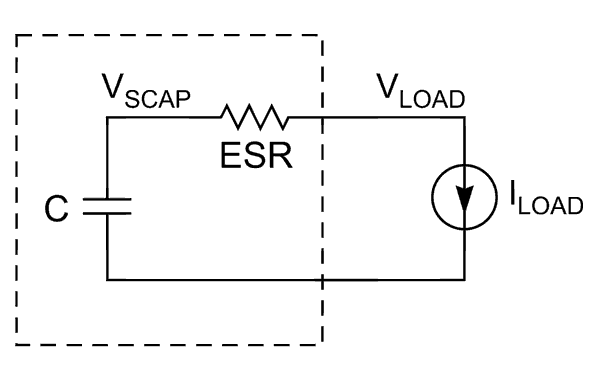

Поскольку напряжение на нагрузке уменьшается, ток нагрузки для поддержания расчетного уровня мощности увеличивается. Руководствуясь Рисунком 1, разработчики могут описать разряд ионистора следующими выражениями:
где
VSCAP – напряжение на ионисторе.
Из приведенных выражений вытекает уравнение для тока нагрузки:
Затем разряд ионистора может быть легко смоделирован в Excel на основании формул
и
Этот расчет исключительно важен, особенно, если произведение тока нагрузки на ESR достаточно велико в сравнении с напряжением на ионисторе в конце цикла разряда. В этом случае простая оценка энергетического баланса может показать, что емкость ионистора слишком мала, причем с понижением рабочей температуры нехватка емкости будет проявляться сильнее, так как при низких температурах ESR становится в два-три раза больше, чем при комнатной температуре.

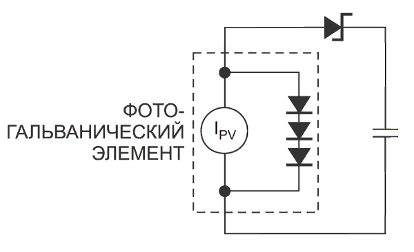

Однако, в отличие от аккумулятора, ионистор наиболее эффективно заряжается не постоянным напряжением, а током, причем максимальным, т.е. всем, который только в состоянии отдать источник. На Рисунке 2 приведена схема простого и эффективного зарядного устройства, применимого в тех случаях, когда напряжение холостого хода солнечной батареи не выходит за границы, допустимые для ионистора. Диод предохраняет ионистор от разряда через солнечную батарею в темное время суток. Если напряжение холостого хода источника энергии превышает рабочее напряжение ионистора, для его защиты потребуется шунтовой регулятор напряжения (Рисунок 3). Шунтовой (параллельный) регулятор – самый простой и дешевый способ защиты ионистора от перегрузки по току. После того, как ионистор зарядится, энергия источника становится ненужной, и регулятор просто рассеивает ее в виде тепла.

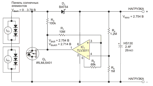

 Рисунок 3. Если напряжение холостого хода источника энергии превышает допустимое напряжение ионистора, для его защиты потребуется параллельный регулятор напряжения.
Устройство сбора энергии подобно шлангу с бесконечным источником воды, через который заполняется бочка, являющаяся аналогом ионистора. Если шланг не вынуть из бочки после ее заполнения, вода просто начнет переливаться через край. Это сравнение иллюстрирует еще одно принципиальное отличие ионистора от аккумулятора, энергетическая емкость которого ограничена, что требует точного управления зарядкой с помощью последовательного регулятора напряжения.
В изображенной на Рисунке 2 схеме в начальный момент напряжение на ионисторе равно 0 В, вследствие чего солнечная батарея закорочена. По мере заряда ионистора ток уменьшается в соответствии с вольтамперной характеристикой фотогальванического элемента. Ионистор всегда заряжается до максимально возможного уровня, так как забирает самый большой ток, который только способен отдать источник. В схеме на Рисунке 3 использована микросхема TLV3011, в которой помимо компаратора содержится источник опорного напряжения. Микросхема исключительно экономична, так как потребляет порядка 3 мкА и имеет открытый сток на выходе, при выключенном регуляторе представляющий собой обрыв. Диод Шоттки BAT54 выбран из-за низкого прямого падения напряжения при малых токах. Если прямой ток не превышает 10 мкА, напряжение на диоде не выйдет за пределы 0.1 В.

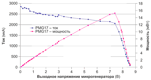

 Рисунок 4. Вольтамперная характеристика микрогенератора очень похожа на характеристику фотогальванического элемента.

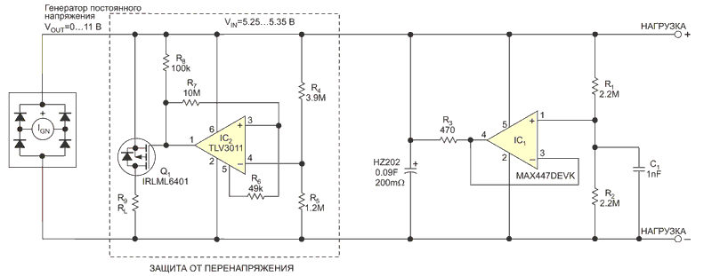

Микрогенераторы идеально подходят для промышленных приложений, в особенности таких, как контроль уровня вибраций вращающихся механизмов, которые, по определению, не могут не вибрировать при работе. На Рисунке 4 показана вольтамперная характеристика микрогенератора, весьма напоминающая характеристику фотогальванического элемента. Микрогенератор содержит диодный мост, не позволяющий ионистору разряжаться через генератор, что позволяет сделать схему заряда очень простой (Рисунок 5).
 Подключение ионисторов к устройствам сбора энергии
 Рисунок 5. Микрогенератор содержит диодный мост, не позволяющий ионистору разряжаться через генератор, что позволяет сделать схему заряда очень простой.
Напряжение холостого хода 8.5 В заставило выбрать двухэлементные ионисторы HZ202 с рабочим напряжением 5.5 В. Шунтовой регулятор защищает ионистор от перенапряжения и, одновременно, выполняет функцию слаботочной схемы активной балансировки, гарантирующей равное распределение токов между элементами. Специально для заряда ионисторов в схемах сбора энергии Linear Technology выпускает микросхемы LT3652,  LTC3108 и LTC3625, а Texas Instruments – BQ25504.

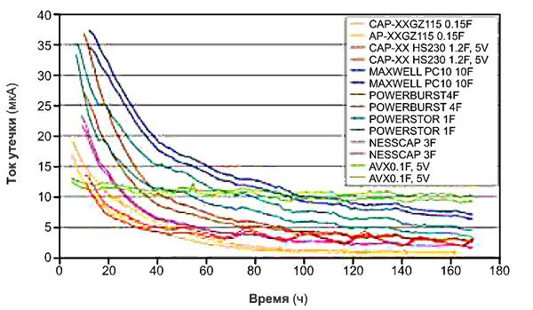

Некоторые устройства сбора энергии выдают ток, измеряемый единицами микроампер, поэтому нельзя не принимать во внимание утечки ионисторов. Рисунок 6 показывает, что ионисторы могут иметь ток утечки менее 1 мкА, что позволяет использовать их в схемах извлечения энергии.
 Coupling a supercapacitor with a small energy-harvesting source
 Рисунок 6. В установившемся режиме ток утечки ионисторов CAP-XX подчиняется эмпирическому правилу, согласно которому при комнатной температуре он составляет 1 мкА/Ф.
После зарядки ионистора ток утечки постепенно, по мере того, как ионы диффундируют в поры угольного электрода, снижается, стремясь к равновесному значению, зависящему от емкости, напряжения и времени. Ток утечки пропорционален емкости элемента и в установившемся режиме подчиняется эмпирическому правилу, согласно которому при комнатной температуре он составляет 1 мкА/Ф. Так, из Рисунка 6 мы видим, что ионисторы емкостью 150 мФ по истечении 160 часов имеют ток утечки 0.2 и 0.3 мкА. С ростом температуры ток утечки экспоненциально увеличивается. Время установления равновесного состояния при увеличении температуры уменьшается вследствие роста активности ионов. Таким образом, совершенно очевидно, что для возможности начала зарядки полностью разряженных ионисторов требуется определенный минимальный ток в диапазоне от 5 до 50 мкА. При выборе ионистора для устройства сбора энергии разработчики не должны забывать про этот очень важный параметр.

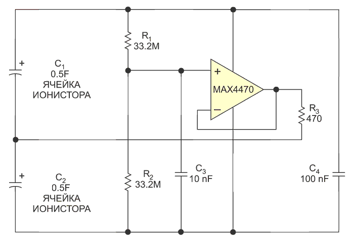

Балансировка элементов
Если в какой-то схеме напряжение превышает допустимое для ионисторной ячейки, составляя, скажем, 5 или 12 В, несколько элементов придется соединять в последовательную батарею. В этом случае потребуется схема балансировки ионисторных ячеек, без которой напряжения на элементах батареи будут различаться из-за некоторого разброса токов утечки и неодинакового характера их зависимости от напряжения. При последовательном включении токи утечки элементов должны быть одинаковыми, для чего ячейки стремятся соответствующим образом перераспределять заряды между собой. При этом напряжение на какой-то из них может выходить за разрешенные границы. Проблема будет усугубляться различиями в температуре и возрасте элементов. Простейшая схема балансировки получается при включении резистора, параллельно каждому элементу. В зависимости от тока утечки ионистора, типичное сопротивление этого резистора может быть от 1 до 50 кОм. Однако для большинства устройств сбора энергии ток, протекающий через резисторы балансировки, окажется недопустимо большим. Гораздо лучше подходит для таких приложений изображенная на Рисунке 7 слаботочная схема активной балансировки.
 Рисунок 7. Такая слаботочная схема активной балансировки может использоваться в приложениях сбора энергии.
Для работы изображенного на схеме операционного усилителя MAX4470 с rail-to-rail входами и выходом требуется ток порядка 750 нА. Резистор R3 ограничивает выходной ток в случае короткого замыкания одной из ячеек. После 160 часов балансировки ионисторов HW207 вся схема потребляет от 2 до 3 мкА.

  • Очень интересная статья. Есть только неточность в схеме на Рисунке 5. : двухэлементный ионистор NZ202 изображен без одного, верхнего по схеме, элемента. Спасибо.
  • Ну это ведь не Батарейка, а конденсатор нормально нарисован, а так пришлось бы ещё и балансные резисторы прилепить. Зачем просто, когда можно сложно?
