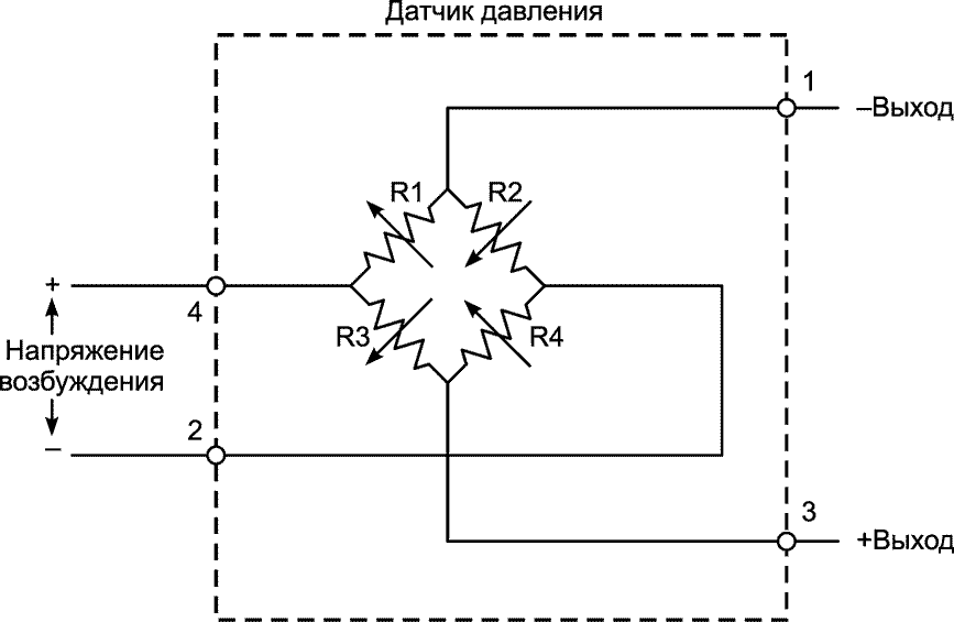

Датчик имеет тонкую кремниевую мембрану, герметично закрывающую расположенную под ней полость, и четыре сформированных на ее поверхности пьезорезистивных элемента (Рисунок 1). Любое отклонение внешнего давления от давления внутри полости вызывает деформацию мембраны и изменение сопротивления этих элементов. Как правило, пьезорезистивные элементы соединяются по схеме моста Уитстона, в котором резисторы R1 и R4 регистрируют увеличение давления, а R2 и R3 – уменьшение (Рисунок 2). Усилители, сформированные на общей с датчиком кремниевой подложке, нормализуют выходной сигнал.
Измерение мощности лазерного излучения с помощью модифицированного МЭМС датчика давления
Рисунок 2. Чтобы выходной сигнал был пропорционален приложенному давлению, пьезорезистивные элементы МЭМС датчика соединяются по схеме моста Уитстона.

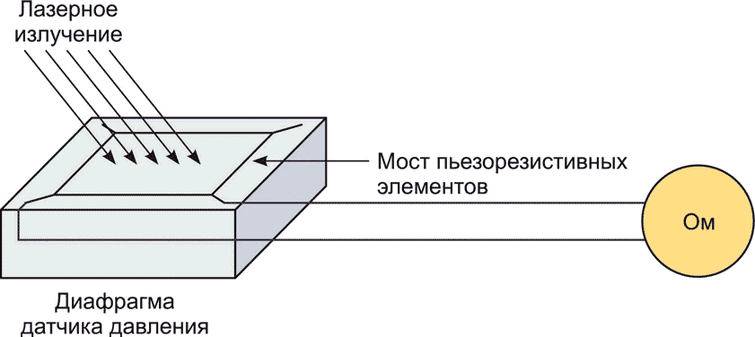

Мы модифицировали стандартный датчик давления с диапазоном измерений до 100 psi (Pounds per Square Inch – 6895 Па), удалив верхнюю часть корпуса и присоединив два тонких вывода к одному из пьезорезистивных элементов моста, исключив, таким образом, схему температурной компенсации (Рисунок 3). Восстановив корпус датчика, мы подвергли его мембрану воздействию лазерного излучения различной интенсивности с длиной волны 488 нм.
Рисунок 3. Присоединение двух выводов к одному из пьезорезистивных элементов моста позволило измерять его сопротивление, исключив влияние схемы температурной компенсации.

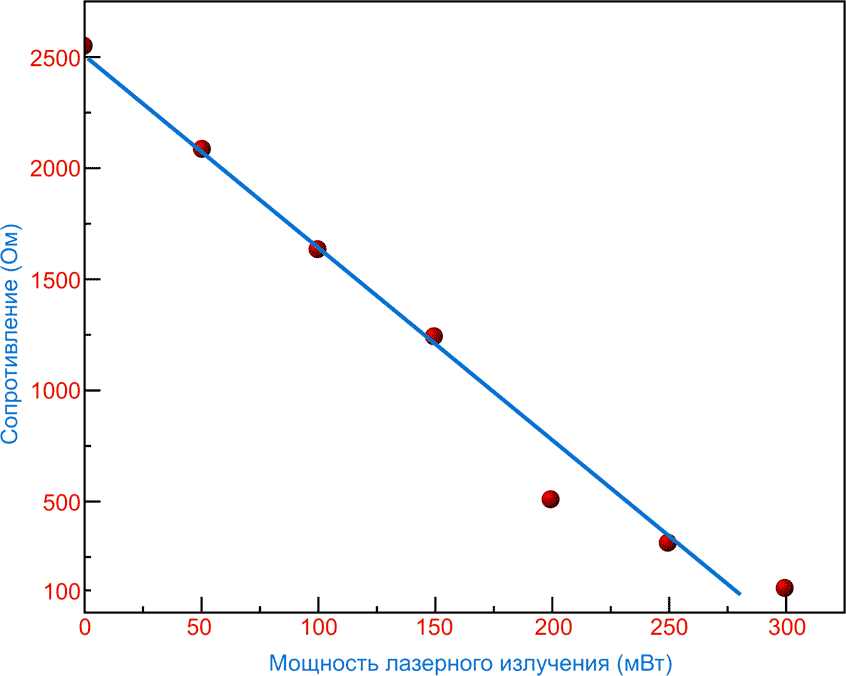

Облучение лазером вызывало изменение сопротивления выбранного элемента, обусловленное, преимущественно, разогревом мембраны, и, в очень незначительной степени, механической деформацией. После калибровки сопротивление элемента использовалось для непосредственного измерения мощности лазера. Представленные на Рисунке 4 результаты демонстрируют отличную линейность пьезорезистивного элемента в диапазоне мощностей излучения от 0 до 300 мВт.
Рисунок 4. Облучение модифицированного датчика давления энергией лазера вызывает обусловленное нагревом изменение сопротивления пьезорезистивного элемента, прямо пропорциональное мощности лазера.

  • Т.е. термисторный ваттметр плох, поэтому применим термисторный ваттметр. Причем если в первом случае не устраивает калиброванный элемент, то во втором - применяется фактически случайный элемент в совершенно непаспортном режиме. Чем обычный термистор не устроил - загадка. Ибо болометры существуют весьма малоинерционные. Вообще-то любительство. Для таких случаев "белые люди" запрашивают у производителя разрешение на применение.
  • Когда читать начал, грешным делом подумал, что реально давление фотонов на мембрану хотят мерить, а оказалось - из супер-пупер устройства понадобился один резистор и тот раком...
